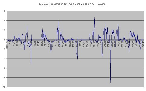

Hä ?
Warum hat der Passat bei der einen (sogar realistisch unerwarteten) Bremsung nicht die Warnblinker angeschmissen ?
Oder muss die Verzögerung doch länger anliegen - so wie 2 Sekunden ABS ein Warnblinkkriterium sind ?

notbremsung (>7m/s^2; länger als 700ms) oder
abs-regelung länger als 2 sekunden
und natürlich muss die funktion aktiviert sein....

Notwarnblinken ist an.
OK, dann latsch ich das nächste Mal länger drauf
