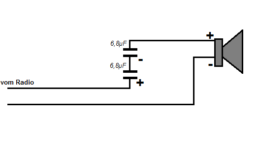

ich mach morgen mal ne genaue Bestandsaufnahme, was ich so an Elkos da habe. vlt finde ich ja sogar einen mit 6,8µ... und dann sollte ich ja einen sorum, einen sorum schalten oder? also wie in der Schaltung unten schnell mal hingekritzelt, ja?
Hoffe ich hab jetzt keinen Denkfehler drin.

Ibiza1986 hat folgendes geschrieben:
Nö.
Weil:
gegoogelt habe ich bereits:
- man kann 2 Elkos doppelter Kapazität entgegengesetzt schalten, um daraus einen bipolaren zu machen
bzw:
In Parallelschaltung erhöht sich die Kapazität (verdoppelt, verdreifacht... je nach Anzahl der Elkos). Bei Serienschaltung reduziert sie sich entsprechend (halbiert, ...).
Die Polarität hast du aber richtig wieder gegeben.

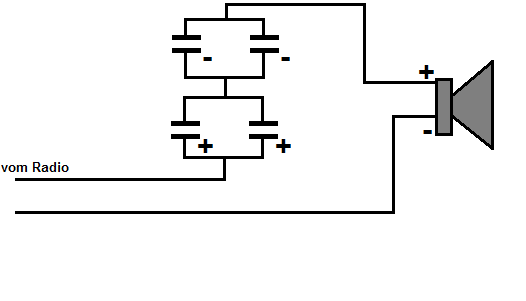

ah okay, dann denk dir jeden Elko doppelt... habs überlesen, war wohl zu spät... siehe jetzige Anlage...
hoff jetzt passts... gilt wieder für die besagten gleichen Elkos wie oben, war nur zu faul, 4x noch die Kapazität mit einzufügen.

Beitrag04-11-2009, 17:53    Titel: Frequenzweichen - Elkos - Rat von den Fachmännern Zitieren
jup, so gilt's wenn du 6,8µF Elkos findest.
Solltest du nur die 4,6µF finden, so nimm drei statt zwei parallel. Ergibt dann auch grob dass doppelte von 6,8.

hab 6,8µF gefunden, funktioniert. danke für deinen Rat icon_smile.gif leider bist nen Rang über mir, sonst hättest du nen +Punkt gekriegt - also fühl dich zumindest so icon_lol.gif
