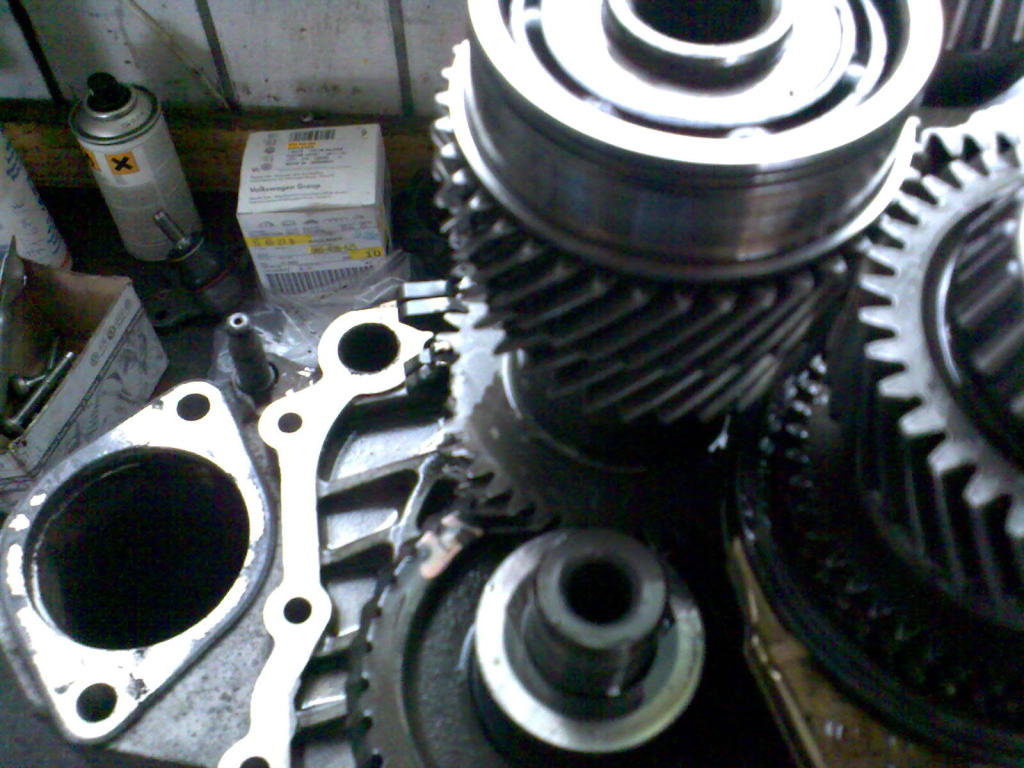

Beitrag24-09-2009, 19:47    Titel: Touran Lautes Rattern Zitieren
jaja....diesem einen Zahnrad fehlten 3 Zähne!
Sagte der freundliche nicht direkt, aber es soll wohl kein Einzelfall sein.
50% Zahlt VW, aber auf 1500 fürs ATGetriebe bleib ich trotzdem sitzen! ;-(

Beitrag24-09-2009, 23:44    Titel: Touran Lautes Rattern Zitieren
Das ist das Antriebszahnrad für den 4. und 6.Gang.
Wieso AT-Getriebe? Es ist doch offen, warum wird es nicht repariert?

Beitrag25-09-2009, 10:31    Titel: Touran Lautes Rattern Zitieren
Schon komisch, daß VW jeden Tag allein im deutschen Getriebewerk 11000 Getriebe baut, und da willst du wegen ein paar Schäden die langjährige Erfahrung (VW baute von Anfang an seine Getriebe selbst!) in Frage stellen?
Bitte nicht falsch verstehen, jeder Schaden ist einer zuviel! So sehen wir das auch, aber wir sind auch realistisch genug zu wissen, das bei einem von Menschhand konstruierten und gefertigten Produkt immer ein Fehler vorkommen kann. Und jeder Hersteller rechnet mit einer gewissen Ausfallquote.
Da verstehe ich die Werkstatt nicht. Es ist doch jetzt wirklich nur noch die komplette Welle, 02M 311 101 AE, auszutauschen, und das Getriebegehäuse wieder aufzusetzen. Eine knappe Stunde arbeit noch. Teilekosten von ca. 250,- €.
