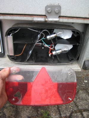

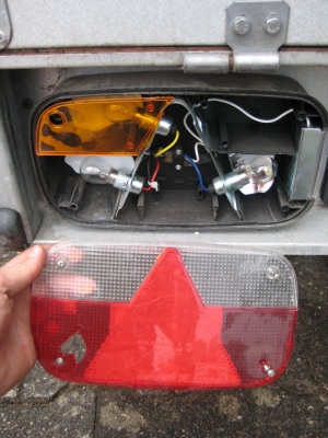

Beiträge: 10163
Beitrag22-07-2010, 19:00    Titel: HU 750 kg Hänger Antworten mit Zitat
Ha ha
wie wäre diese juristische Spitzfindigkeit:
Die gebrochene Streuscheibe war links, also das Loch im Rück/Bremslicht.
Rechts hat das Feld mit dem Loch keine Funktion, nicht mal eine Lampe.
Also ist es dort pures Design, und Design darf sicher ein Loch haben, oder ?
Dann tausch ich die Scheiben und gut ists icon_wink.gif ?
 HU 750 kg Hänger
 Dateigröße:  50,26 KB
 Angeschaut:  440 mal
 HU 750 kg Hänger
 Dateigröße:  48,45 KB
 Angeschaut:  475 mal
Beiträge: 5932
Beitrag22-07-2010, 20:37    Titel: HU 750 kg Hänger Antworten mit Zitat
würde ich auch so machen, vielleicht noch irgendwas dahinter kleben....was rotes icon_smile.gif
SprintDriver
Beitrag22-07-2010, 20:57    Titel: HU 750 kg Hänger Antworten mit Zitat
soweit ich weiß, muss die Beleuchtungseinrichtung zudem gegen eindringendes Spritzwasser geschützt sein und die Farbe der Lichtzeichen muss eindeutig erkennbar sein.
Hatte selbst schon ein fehlendes Gläschen der Kennzeichenbeleuchtung am 750kg Hänger und
ein anderes mal ausgeblichene Rücklichter am Wohnwagen, was beides bemängelt wurde.
In der Regel fällt doch das Bruchstück nach innen, wenn's noch vorhanden ist würde ich es einfach wieder einkleben.
MfG. SD
Beiträge: 10163
Beitrag22-07-2010, 21:07    Titel: HU 750 kg Hänger Antworten mit Zitat
Die Hoffnung mit dem Bruchstück hatte ich auch.
Ich hab auch mal eine neue Streuscheibe geordert - die andere ist auch schon rissig.
Zur Not leg ich die gelochte auf Lager, falls mal eine vollkommen reisst.
Das mit dem Wasser hatte ich auch schon im Kopf ... ist auch ein valides Argument, da beide mittleren Pole der Blinkerbirnen korrodiert waren.
