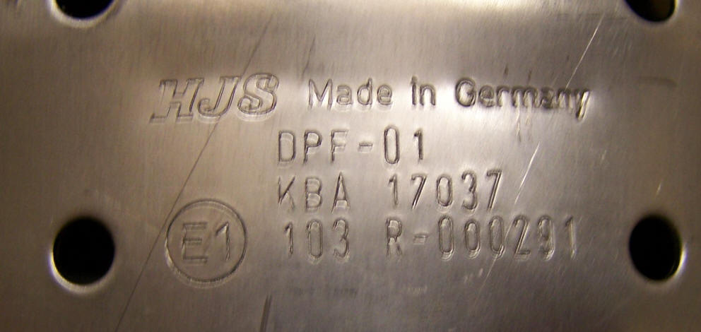

- steht bei euch auf der Typplakette auch folgendes drauf?:
-> DPF-01
-> KBA 17037
-> (E1) 103 R-000291

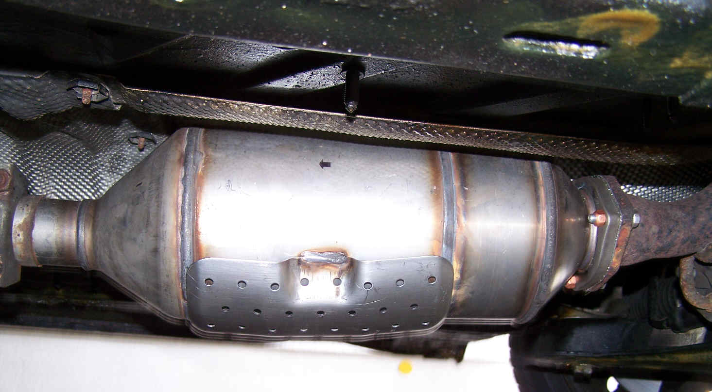

Steffen W Profi-Schrauber
KFZ-Schrauber seit: 05.07.2008 Beiträge: 1276 Karma: +104 / -0 Wohnort: Altenburg
11-10-2010, 22:06 Titel: HJS CityFilter Kombi am 1.4TDI? Benötige Info |
Der Sharan in der Signatur ist mit diesem Filter nachgerüstet worden.HJS 93112017 ist die Bestellnummer.
