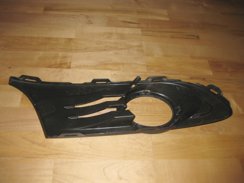

Hier das Killergitter, was ich dann nach 20 min Fummelei endlich draussen hatte.
Einiges an Gewalt und vorallem das Herausfinden, wo die Klipse sind, war sehr aufwendig.
