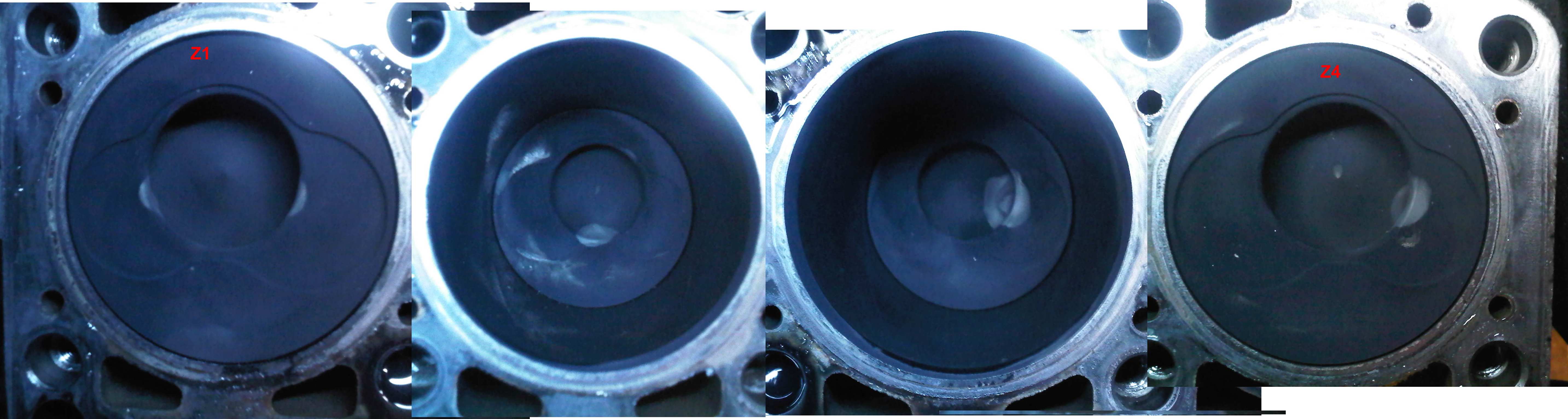

Hallo Gemeinde,
zuerst ein großes Lob für dieses Forum, lese schon lange mit und hab mir so schon viele wertvolle Infos besorgen können.
Zu meinem Anliegen:
ich habe nach einem ZKD-Schaden an einem AFN mit 210 tkm (Passat 3B) folgendes (angehängtes) Bild der Zylinder vorgefunden und habe irgendwie ein ungutes Gefühl dabei, die 'sauberen' Stellen sprechen ja für eine höhere Temperatur, aber so ungleichmäßig?
eine für mich plausible Erklärung wären verstopfte Düsen, d.h. das freie Loch spritzt weiter.
ist diese Bild normal oder seht ihr da Handlungsbedarf.
sollte vllt. noch erwähnen dass die Maschine jedes Wochenende 2x 250km am Stück läuft, d.h. Langstreckenmotor oder was man so als lang definiert icon_smile.gif
über Meinungen wäre ich sehr dankbar!
 nicht lachen, ist aus Einzelbildern zusammengestückelt
 Dateiname:  kopf.jpg
 Dateigröße:  406,38 KB
 Heruntergeladen:  1160 mal

Beitrag13-12-2010, 17:33    Titel: Abbrandbild AFN Zylinder bitte um Beurteilung Antworten mit Zitat
Gefällt mir nicht.

Beitrag13-12-2010, 17:44    Titel: Abbrandbild AFN Zylinder bitte um Beurteilung Antworten mit Zitat
Wenn Du die Originaldüsen drin hast, solltest Du unbedingt prüfen was da im Tank ist.
Was mich skeptisch macht, ist dass zumindest optisch, nicht alle 5 Düsenstrahlen gleich sind, daher schliesse ich falsche Düsen oder Problemsoftware im Steuergerät fast aus.
Die Einpritzdüsen kannst Du ohne schlechtes Gewissen in den Müll werfen.
LG, Rainer

Beitrag13-12-2010, 17:47    Titel: Abbrandbild AFN Zylinder bitte um Beurteilung Antworten mit Zitat
mhhh, das wollte ich nicht hören, hatte es aber befürchtet.
Am Motor ist alles Serie, d.h. Düsen, Software etc. original.
och nö, das wird wieder teuer!

Beitrag14-12-2010, 8:35    Titel: Abbrandbild AFN Zylinder bitte um Beurteilung Antworten mit Zitat
Man sollte immer beachten, wenn alle Düsen eine ähnliche Störung aufweisen ist in vielen Fällen die Ursache an einer zentralen Stelle zu suchen. Denn wie wahrscheinlich ist es das alle Düsen den gleichen Fehler haben. Etwas ähliches katte ich auch schon. Grund dafür war, dank des Biodieselsanteils im heutigen Kraftstoff, ein Dieselfilter der aussah wie ein Ölfilter, das nach längeren Standzeiten des Motors der Filter komplett versultz war. Wird der Motor dann gestartet, bekommen alle Düsen diesen Dreck und das Resultat war bei mir ähnlich.

Beitrag14-12-2010, 10:03    Titel: Abbrandbild AFN Zylinder bitte um Beurteilung Antworten mit Zitat

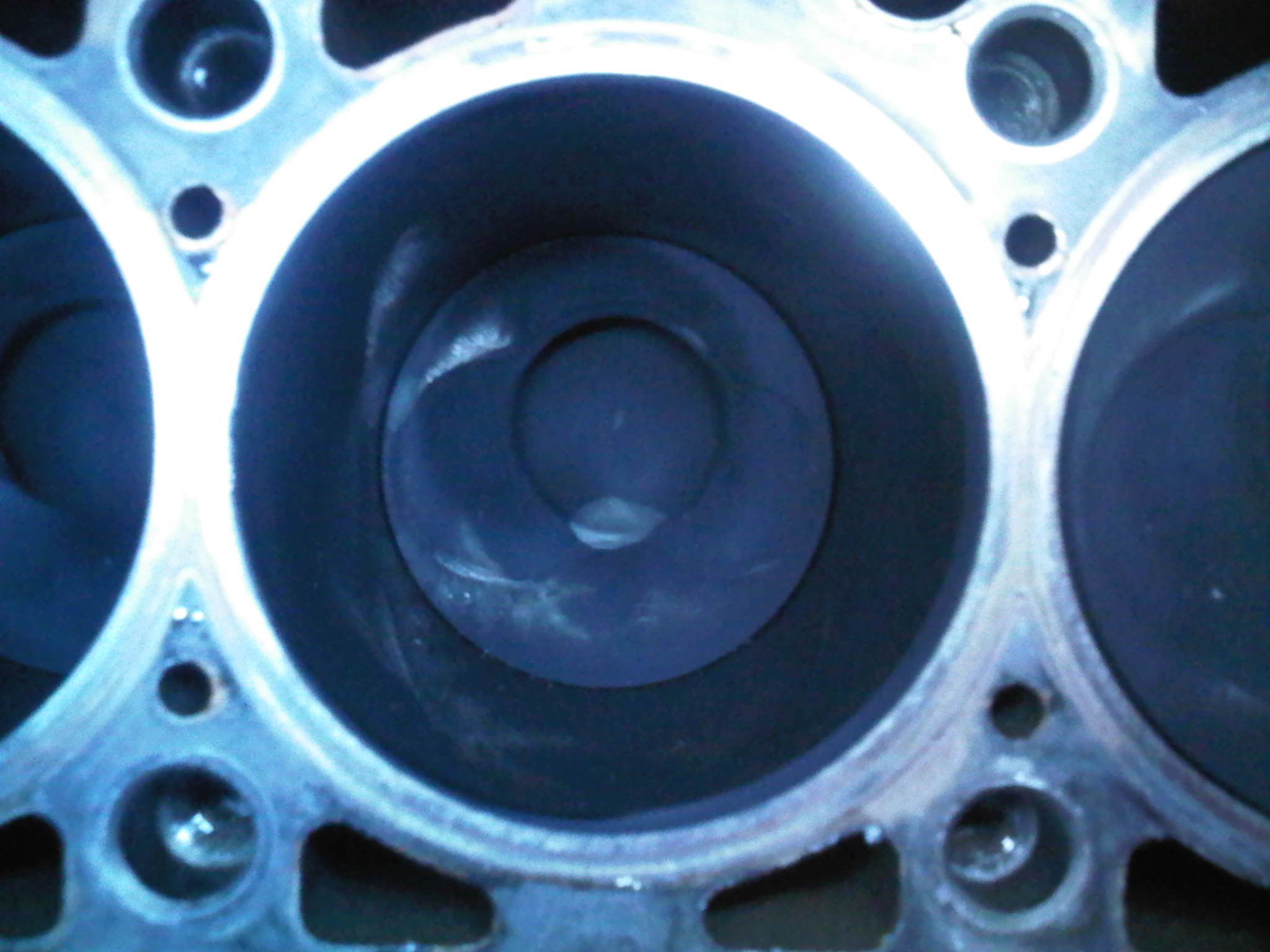

vor allem Kolben #3 sollte man näher ansehen. Der sieht aus, als hätte er schon einen Schaden (Materialermüdung infolge Überhitzung). Das Bild gibts nicht genau her.

Beitrag14-12-2010, 13:26    Titel: Abbrandbild AFN Zylinder bitte um Beurteilung Antworten mit Zitat
Vielen Dank für die Einschätzungen!
Also Dieselfilter ist jetzt 10tkm alt, das kann ich fast ausschließen, zumal der Motor auch ganz gut läuft und Leistung hat. Die 'Sulze' sollte sich doch aber wieder auflösen sobald der Filter warm wird, oder hab ich da nen Denkfehler?
Ich werd jetzt auf jeden Fall mal die Düsen ersetzen und dann weiter sehen, ist dann nur schwierig raus zu finden wie's auf den Kolben aussieht, mein kleinstes Endoskop hat 19mm...
Wegen des Kolben #3, das hatte ich auch befürchtet, allerdings sieht die Oberfläche ganz genau so aus wie an den nicht blanken Stellen, da ist überhaupt nichts zu sehen was darauf schliessen lässt dass der einen Wärmeschaden hat. gibts da Erfahrungen beim AFN? Macht es Sinn einen Kolben auf Verdacht zu tauschen?
ja die Bilder geben nicht mehr her, war nur mit dem Blackberry gemacht, die Spiegelreflex wollt ich mit den Dreckpfoten nicht raus holen.
Hab jetzt nochmal das Einzelbild angehängt.
 Zylinder #3
 Dateigröße:  193,12 KB
 Angeschaut:  513 mal
