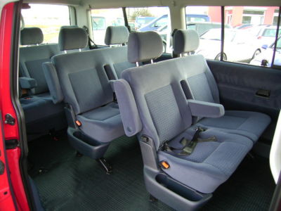

HALLO!
Kann mir bitte jemand sagen wo in er letzten Reihe (4.Sitzreihe) der Gurtaufroller befestigt ist?!?!
Es handelt sich um eine T4 langer Radstand.
Ich möchte gerne die Sitze so an ordnen wie auf dem Bild.
DANKE!

Beitrag12-03-2011, 15:18    Titel: T4 Sitzbank Einbauen Antworten mit Zitat
Auf dem Bild ist der Gurt an der D Säule ganz hinten zu sehen !

Beitrag13-03-2011, 1:32    Titel: T4 Sitzbank Einbauen Antworten mit Zitat
Ja stimmt aber wo genau ich konnte keine Möglichkeit finden.

Beitrag24-03-2011, 12:30    Titel: T4 Sitzbank Einbauen Antworten mit Zitat
Hat keiner eine Ahnung wo genau und wie der Gurtroller befestigt wird???

Beitrag24-03-2011, 13:02    Titel: T4 Sitzbank Einbauen Antworten mit Zitat
Du hast doch die Antwort bekommen!
Verkleidung runter und nachschauen ob da Gewinde vorhanden ist.

Beitrag25-03-2011, 12:50    Titel: T4 Sitzbank Einbauen Antworten mit Zitat
Hab ich schon gemacht noch bevor ich gepostet habe, doch da ist nichts.
Da ist keine Möglichkeit wo ich den Roller einhaken und anschrauben kann.

Beitrag25-03-2011, 12:56    Titel: T4 Sitzbank Einbauen Antworten mit Zitat
dann frage bei VW ob es ein entsprechendes Einschweissblech gibt

Beitrag25-03-2011, 17:05    Titel: T4 Sitzbank Einbauen Antworten mit Zitat
Deus hats gesagt, allerdings ist das Blech verschraubbar.
Du hast eine Ausführung die nicht für die 3.Sitzreihe gedacht ist.

Beitrag26-03-2011, 10:37    Titel: T4 Sitzbank Einbauen Antworten mit Zitat
OK schade icon_sad.gif.
Kann mir bitte jemand ein Bild schicken wie das Blech aussehen sollte.
Wenn ich das richtig verstehe, kann ich das Blech nachträglich verschrauben und dort dann den Roller befestigen?!?!

Beitrag26-03-2011, 17:47    Titel: T4 Sitzbank Einbauen Antworten mit Zitat
frage bei VW

Beitrag26-03-2011, 17:51    Titel: T4 Sitzbank Einbauen Antworten mit Zitat
http://www.t4-wiki.de/wiki/index.php
