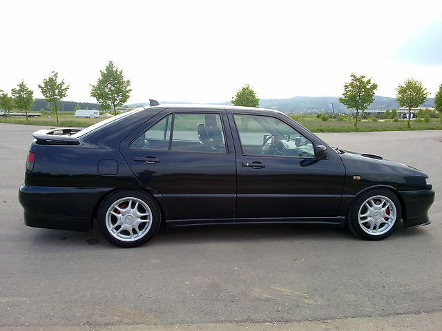

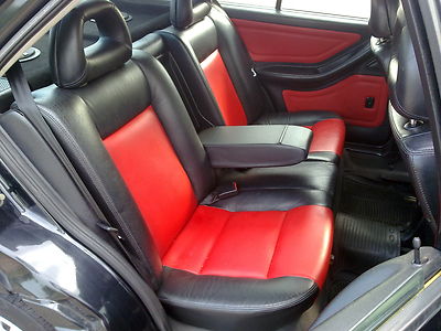

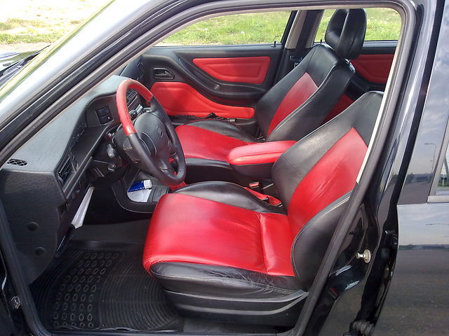

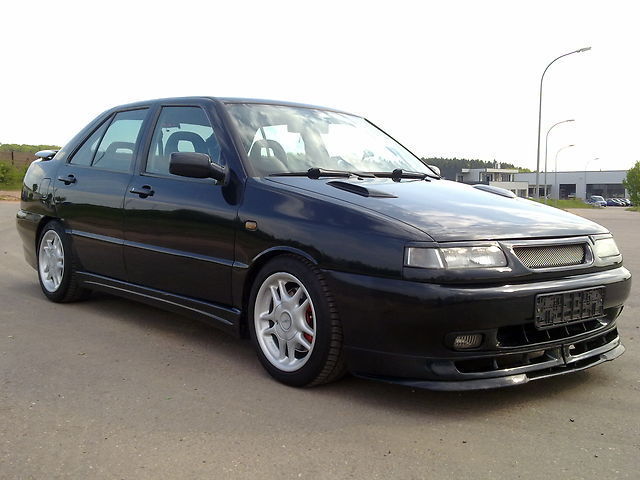

hier mal meine neue Errungenschaft...
.....für 1200€ kann man doch nix sagen, oder ? ...
Seat Toledo TDI Bj 98
190000KM
AFN - 81KW
Vollausstattung bis zum Ultimo....
Leder vom Sattler gemacht mit Sitzheizungen
Klima
elFh
ZV
nachgerüstete Alarmanlage mit automatischem Fenster schließen
90mm Gewindefahrwerk
15 Zoll AZEV Sommer Alus
15 Zoll OZ Winter Alus (sehen aus wie ATS Stern)
Front vom Cupra
Tüv bis 10/2013
Letztes Jahr neuer Auspuff ab Kat, alle defekten Lager erneuert (Lenkköpfe, Querlenker ect...)...
