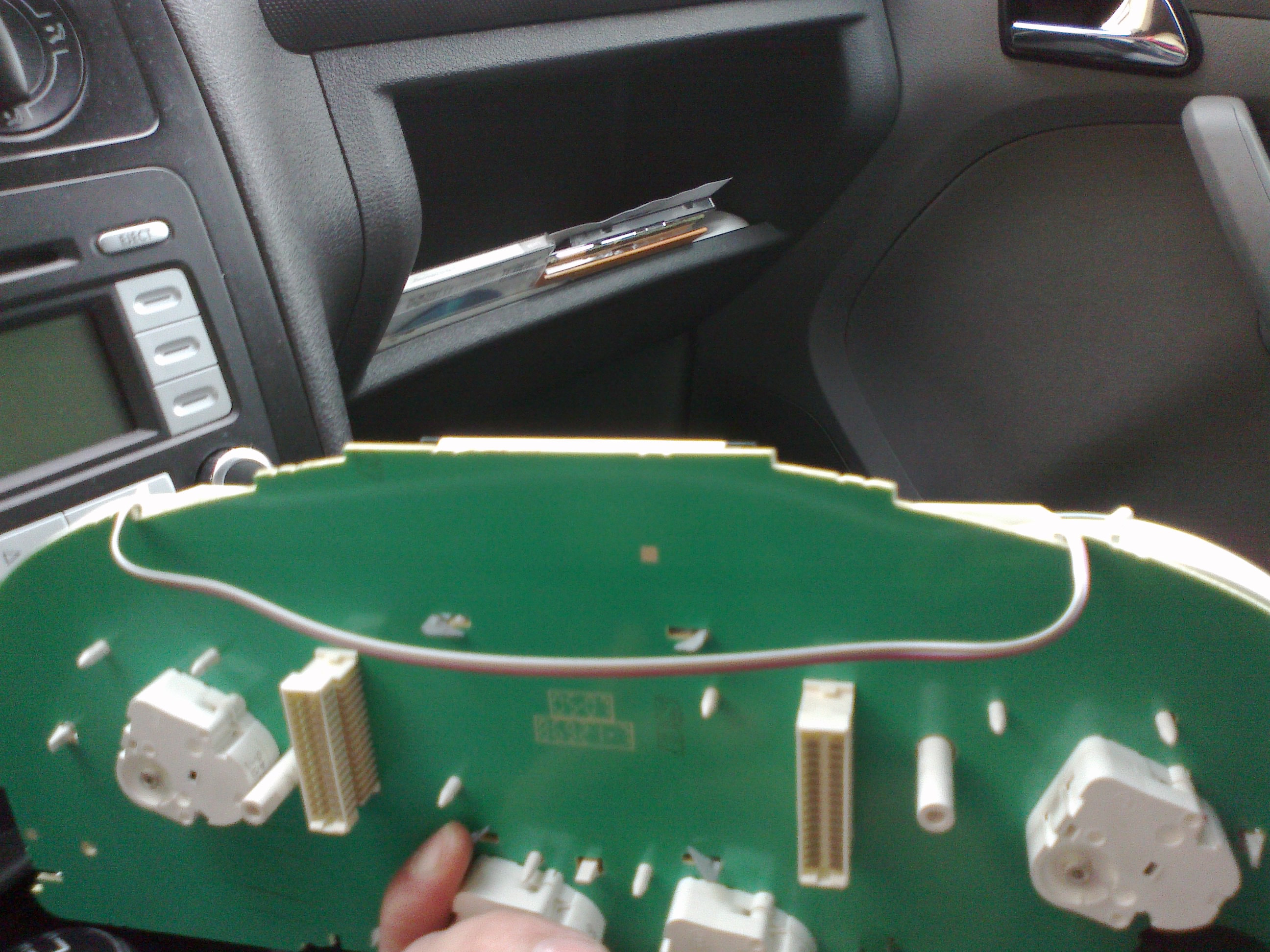

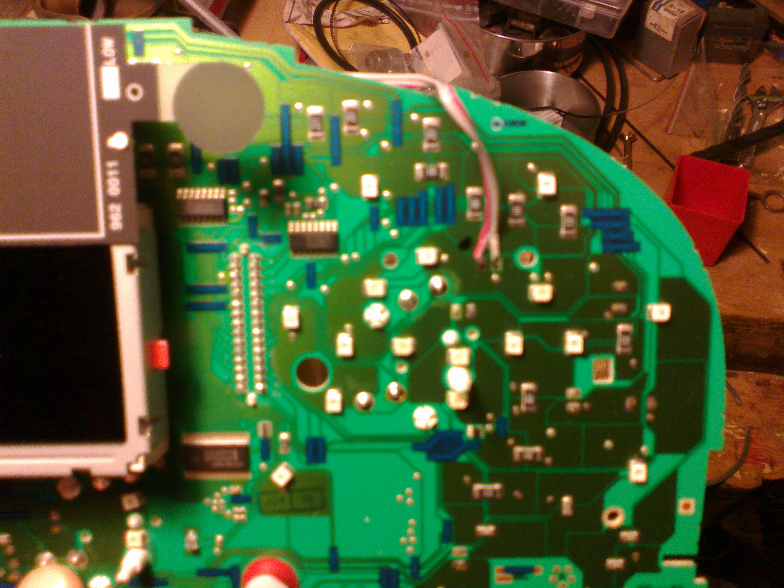

habe heute mal das Kombiinstrument aufgemacht und sofort ein Kabel entdeckt dass nicht so zum ganzen passte.
Da hat doch jemand die ESP Leuchte weggemacht und ein Kabel zur Motorleuchte geführt. Die Motorleuchte selbst war von seinem Lötplatz getrennt und isoliert.
Nun ist es so dass aus einem (noch) unerklärlichem Grund der Lötplatz der Motorleuchte immer unter Strom steht (also Motorleuchte immer an obwohl keine Fehlereinträge). Die Esp Leuchte leuchtet, wenn ein Motorfehler auftritt(getestet mit ausgestecktem Klopfsensor ) sowie bei ESP Eingriff oder ESP Taste betätigt.
Der Bastler der daran geübt hat, war wohl der Meinung, dass es wichtiger ist, dass die Motorleuchte geht als die ESP Leuchte und daher das ganze umgebaut.
Ich gehe nun mal davon aus, dass das Kombiinstrument ein Fehler hat.
Werde morgen nochmal das vcds anhängen und sehen was es da für Meldungen gibt.
Anbei ein paar Bilder der Bastelei
Gruss matt

Beiträge: 18064
Beitrag29-04-2013, 20:42    Titel: Motorleuchte an bei Esp off Tastenbetätigung Zitieren
Danke für die Bilder!
