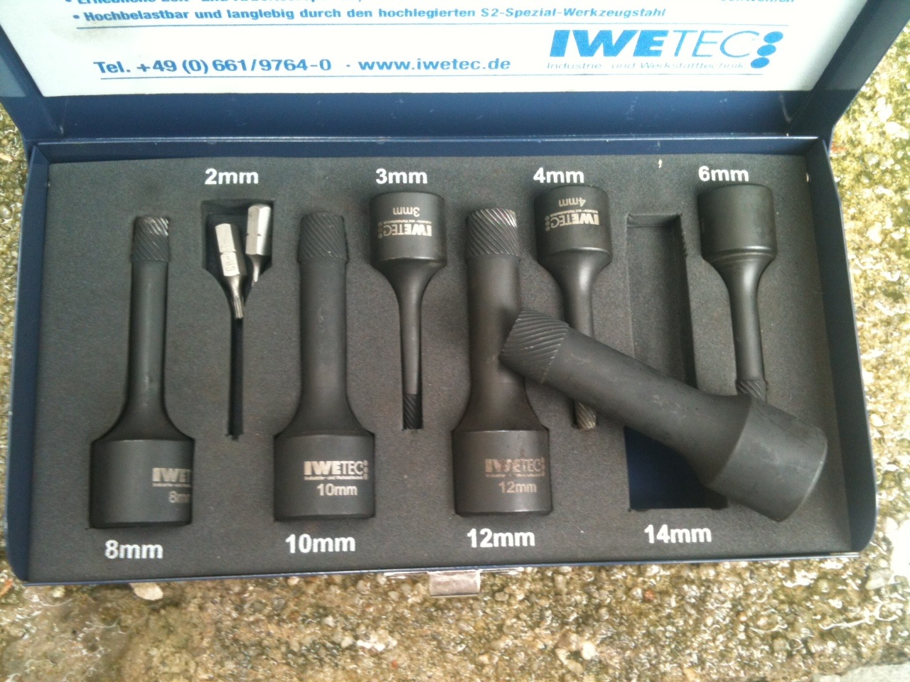

Vieleicht hilft dir auch sowas,
nennt sich Ausdreh-Steckschlüssel-Satz.
Damit habe ich sehr gute Erfahrungen gemacht und hatte mir auch oft Lästiges Aufschweißen erspart.
Frisst sich von allein tief ein, durch drehen mit einer Ratsche o.ä.

Octavia_4x4
KFZ-Schrauber seit: 06.04.2008
Beiträge: 2720
VCDS/Reparatur Support
Beitrag01-07-2012, 18:58    Titel: A4 B5 Quattro: Getriebeölschrauben HINTEN fest/rundgedreht. Antworten mit Zitat
Sowas ist nicht übel, was kostet sowas?
klahaui
Avatar-klahaui
KFZ-Schrauber seit: 13.08.2009
Beiträge: 1102
2019 Volkswagen Golf
Beitrag01-07-2012, 20:07    Titel: A4 B5 Quattro: Getriebeölschrauben HINTEN fest/rundgedreht. Antworten mit Zitat
Ich kann es dir leider nicht sagen, ist von Arbeit geborgt icon_confused.gif
Vielleicht kann ich das mal in Erfahrung bringen die Woche.
EDIT: ca. 50-70€
Wiesel
Beiträge: 896
Wohnort: Schleswig-Holstein
Beitrag01-07-2012, 21:24    Titel: A4 B5 Quattro: Getriebeölschrauben HINTEN fest/rundgedreht. Antworten mit Zitat
Hast Du 'ne Bezugsquelle?
Die Twist-Off Nüsse sehen auch ganz interessant aus
http://www.iwetec.de/fileadmin/bilder/Epaper/Handwerkzeuge/index.html#/22
lg Micha
klahaui
Avatar-klahaui
Beiträge: 1102
Beitrag01-07-2012, 23:17    Titel: A4 B5 Quattro: Getriebeölschrauben HINTEN fest/rundgedreht. Antworten mit Zitat
Die Nüsse haben wir auch und sind Absolut genial,
Bezugsquelle müsste ich morgen mal schauen, eben so die genauen Preise.
