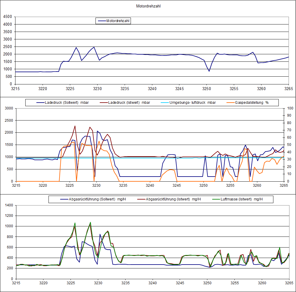

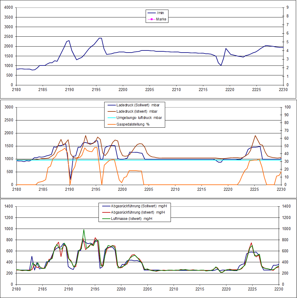

ich habe jetzt mit dem MicroCAN mal ein paar Messfahrten gemacht. Das Ruckeln trat auch sogar ein Mal auf (ich hätte gedacht das passiert nur dann wenn der Laptop nicht auf dem Beifahrersitz liegt...).
Was mir auffällt und was man beim Anfahren spürt, ist der kurze Überschwinger des Ladedrucks, der dann kurz abfällt und wieder ansteigt. Was mir auch seltsam vorkommt ist der niedrige Ladedruck-Sollwert, der unter dem Umgebungsdruck liegt wenn das Ruckeln nicht auftritt. Das muss ich mal mit anderen Messfahrten vergleichen ob das da auch so ist.
Ist es auch normal, dass die Masse der Abgasrückführung genauso groß ist wie die angesaugt Luftmasse?
Gruß, Alex

Beiträge: 4552
Karma: +1291 / -0   Danke, gefällt mir!
Beitrag13-03-2013, 8:38    Titel: Anfahrruckeln 2.0 TDI BMM Antworten mit Zitat
Mich wundern generell an den Logs zwei Dinge.
- Der Ladedruck-Sollwert geht weit unter Umgebungsdruck.
- Der AGR-Istwert geht vollkommen synchron mit dem LM-Istwert.
Stimmt da mit der Aufzeichnung oder Auswertung was nicht?

ich versuche die Logs erst mal zu beschreiben. Sie sind von meiner Fahrt zur Arbeit, beide Male die selbe Fahrstrecke. Die Besonderheit ist, dass das eine Mal alles normal war (LOG-01-003-010-011), das andere Mal einen Tag später (LOG-01-003-010-012) hatte er das "Anfahrruckeln", was sich anfühlt wie ein nicht richtig ausgeregelter Ladedruck. Während der Fahrt hatte ich auch den Tempomat eingeschaltet, deshalb ist die Gaspedalstellung da auf "0". Ich habe auch ab und zu mal schnell Vollgas gegeben, um ein eventuelles "Überregeln" der Ladedruckregelung deutlich sehen zu können.
Das "Ruckeln" entsteht auch, wenn ich nur ganz wenig Gas gebe. Wenn das Ruckeln auftritt, erzeugt der Motor bei einer geringen Gaspedalstellung auch plötzlich viel mehr Leistung als normalerweise bei einer vergleichbaren Gaspedalstellung, bei einem anderen Mal erzeugt er überhaupt keine Leistung auch bei mehr betätigtem Gaspedal, man merkt dann wie der Ladedruck erst sehr langsam hoch geht.
In meinen Excel-Diagrammen habe ich bei beiden Logs in etwa die gleiche Stelle gesucht, bei der ich an einer Ampel stehe und dann bis zur nächsten Ampel weiter fahre. Bei LOG-01-003-010-011 ist dies bei 3223,03s, bei LOG-01-003-010-012 ist dies bei 2183,64s. Bei LOG-01-003-010-012 sieht man dann die "Überschwinger" im Ladedruck, zumindest interpretiere ich die beiden "Höcker" im Ladedruck so.
Was bei beiden Logs auffällig ist, ist dass bei LOG-01-003-010-011 wo alles i.O. ist der Ladedruck-Sollwert unter den Umgebungsdruck fällt, bei LOG-01-003-010-012 fällt der Sollwert nicht unter Umgebungsdruck. Vielleicht ist das aber nur Zufall... dass die Masse der Abgasrückführung genauso groß ist wie die angesaugt Luftmasse, ist mir auch schon aufgefallen, hatte ich weiter oben auch schon geschrieben. Das kam mir erst komisch vor, nachdem aber kein anderweitiger Kommentar diesbezüglich kam, dachte ich das sei normal...
