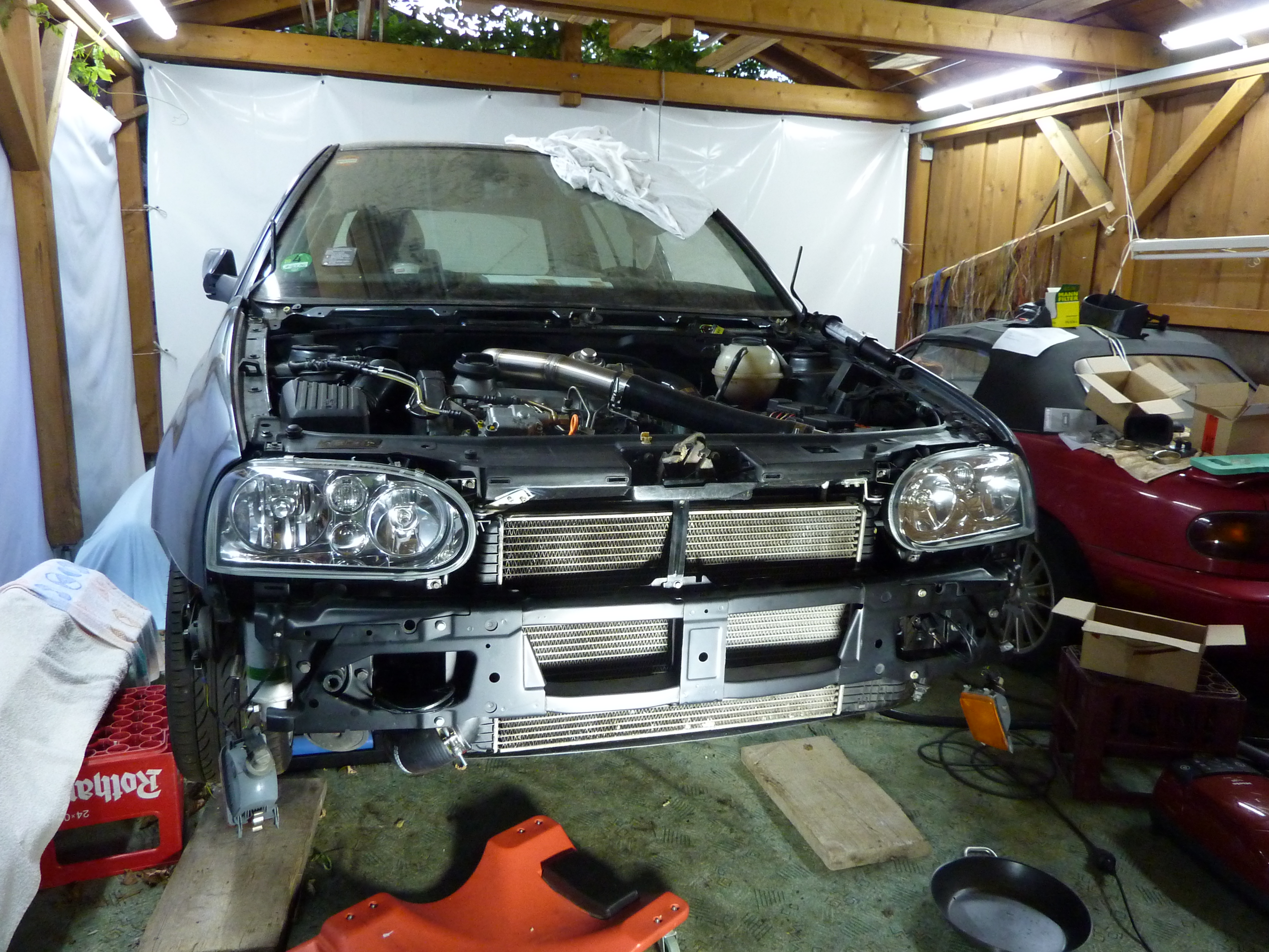

Heute sitzt der Motor nebst Steuergerät, Getriebe, Klimaautomatik, vergrößerter Verdichterstufe, großem Ladeluftkühler vor Kondensator, angepassten Ladeluftleitungen, Plus-Fahrwerk, KW-Feder-Dämpfer-System, großer Bremsanlage und meinen schönen 7X17" Porsche-Rädern auf denselben in einer neuwertigen Karosse und wartet auf den letzten Feinschliff.
Die erste Ausfahrt ließ mich das Potential nur erahnen - er geht wie Sau !
Ich muß nur noch die finale Grundeinstellung der VEP und der Unterdruckdose am Lader durchführen, dann kann ich weiter an der Abstimmung feilen.

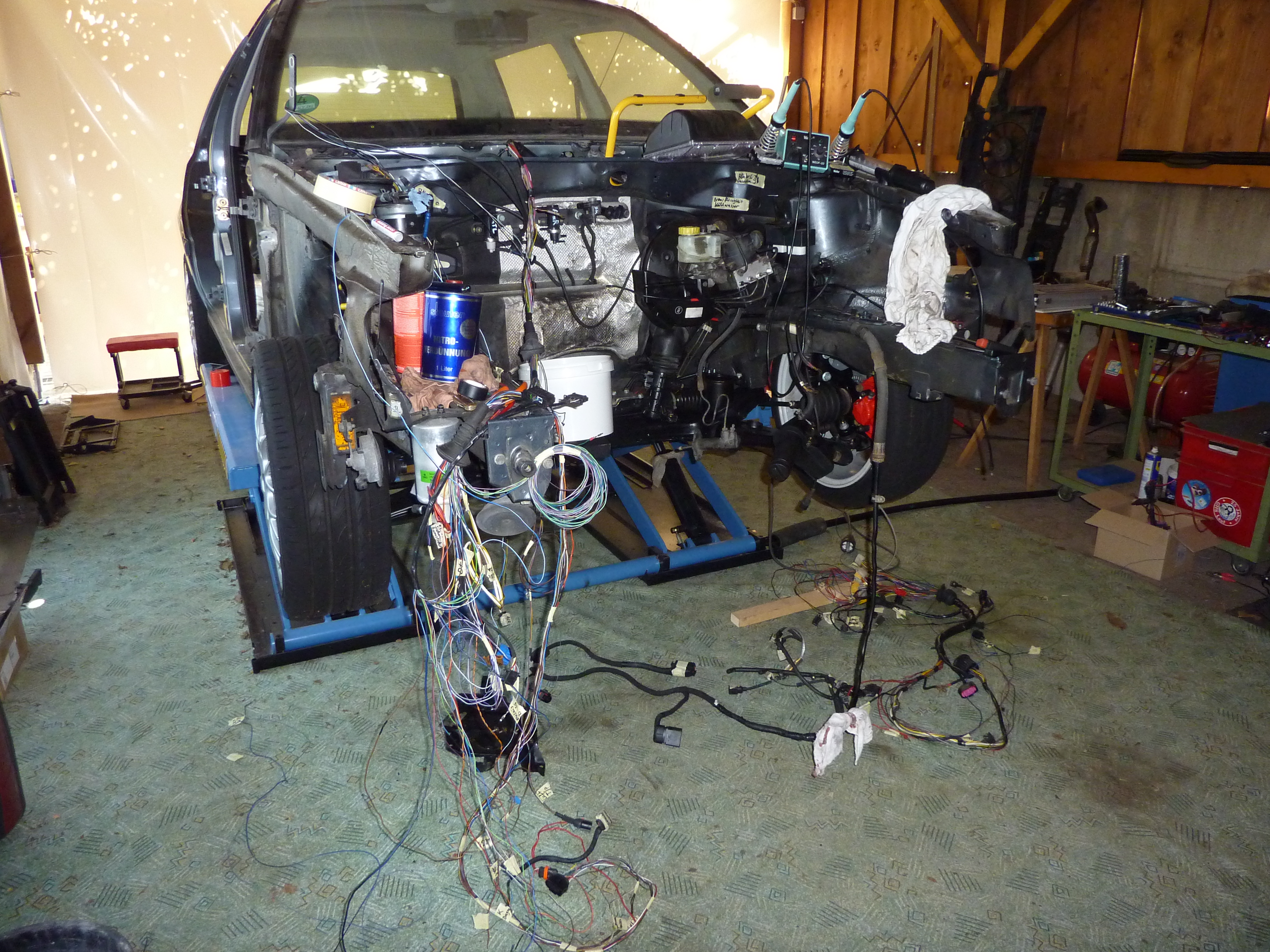

Insgesamt hat mich der ca. 3,5 Jahre dauernde Umbau ganz schön gefordert:
- mechanische Anpassungen (z.B. Vorderachse rechte Motoraufnahme umschweißen, damit die Laderdose Platz hat)

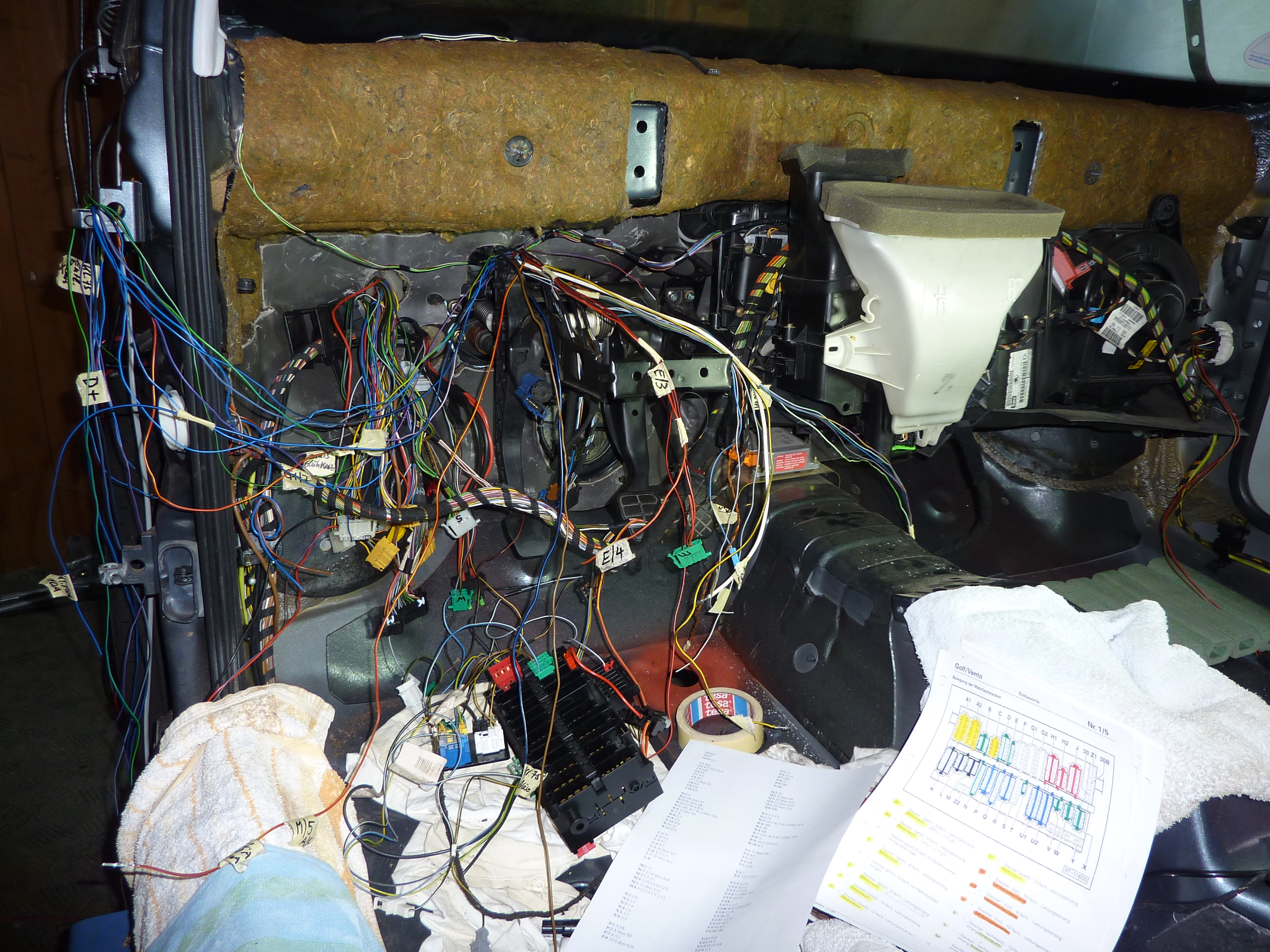

- die Elektrik vom Octavia mit der des Golf 3 verheiraten (und das mit original Golf 3 Armaturen)
Alles in Allem hat es mir viel Spaß gemacht und das Ergebnis kann sich meines Erachten sehen lassen.
Ich pack noch ein paar Bilder an.
