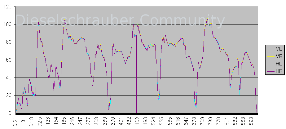

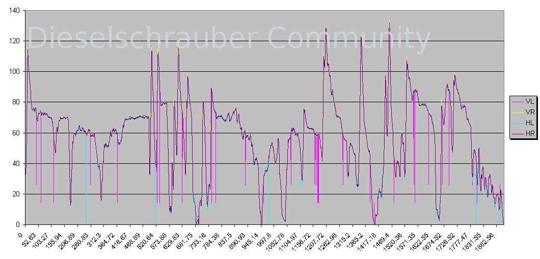

Die Falschwerte sind nicht immer 16,5 km/h, sondern (in einem anderen Log) auch 14,4; 26,3 und 26,4.
Zusätzlich wird für den Fühler HL (deutlich seltener) als Falschwert 0 angezeigt.
Ein Vergleichslog unseres Rapid über rund 15 Minuten mit den gleichen Radsensoren (aber anderem ESP) zeigt als einzige Falschwerte für die Sensoren VR und HR je 1 x 0.
Zum Vergleich: Während 15 Minuten laufen beim Polo ca. 15 Falschwerte auf icon_confused.gif
Anbei die Gesamtbilder beider Logs, die xls sind IMO eh nicht so aussagekräftig.
Jede Spitze nach unten ist ein Falschwert eines Sensors.
Edit:
Der Upload von .gif-Bildern klappt nicht mehr???
Ich sehe jedenfalls nur schwarze Flächen, die unterschiedlichen Größen der Bilder stimmen aber ungefähr.

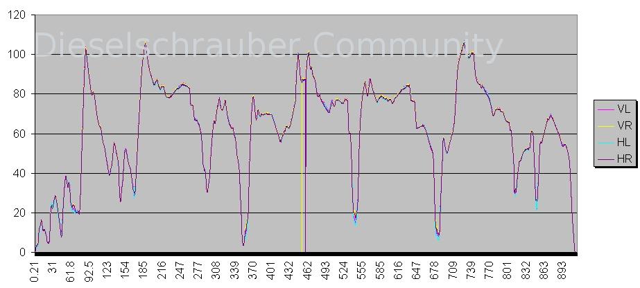

Beitrag11-09-2015, 14:57    Titel: ESP-Log:Geschwindigkeitseinbrüche VL Zitieren
Gif Upload test
 Dateigröße:  25.67 KB
 Angeschaut:  410 mal
 Dateigröße:  14.04 KB
 Angeschaut:  455 mal
