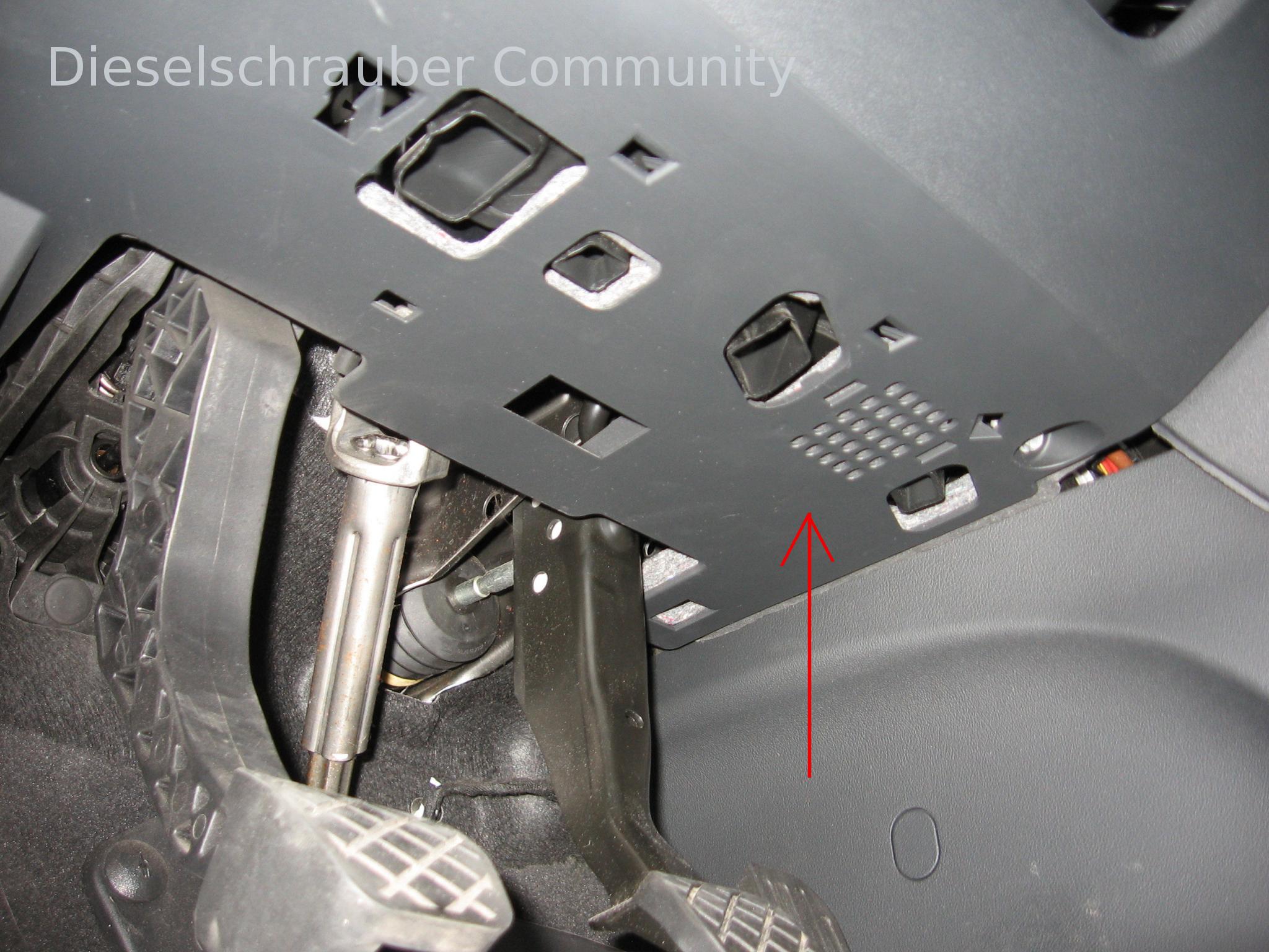

würde mich freuen, wenn jemand weiß wo das Gateway Steuergerät beim Audi A3 8PA verbaut ist.
Danke + Grüße, Rainer

Hi Rainer,
es sitzt im Fahrerfußraum. Abdeckung entfernen, Fußraum-Luftführung entfernen und schon hast du es.
Grüße
Guste

Super, vielen Dank!
Nachtrag: Es ist am Mitteltunnel über dem Gaspedal befestigt.
