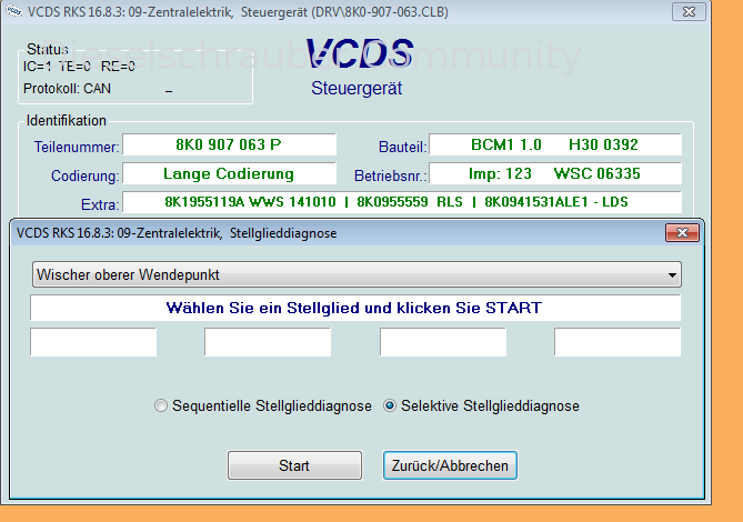

Hallo,hab bei einem Audi A4 B8 2011 das Problem das der Wischer jedesmal
an der Kante anschlägt, weil er zu weit nach oben geht.
Hab aber lediglich mit dem Stellgliedtest den oberen Wendepunkt prüfen können.

nein, der obere Wendepunkt ist wie der untere durch den umlaufenden Antrieb und die Einbaulage der Wischerarme bestimmt.
Vermutlich ist der Wischerarm nicht richtig aufgesetzt.

Mein erster Gedanke: Hat das Wischerblatt, das anschlägt, auch die richtige Größe? Manche Flachbalkenwischer sind auch deutlich breiter als andere - bei gleicher und korrekter Länge.
Und noch ein Ansatzpunkt: Ich hatte an meinem Swift das gleiche Problem, das obere Ende des Wischerblatts schlug leicht am Rand der Frontscheibeneinfassung an. Die Wischerblätter hatten jedoch die richtige Länge. Schnell war der Wischerarm auf der Fahrerseite gelöst und um einen Zahn versetzt. Nun schlug das andere Ende des Wischerblatts an der Verkleidung vor der Windschutzscheibe an.
Die Lösung des Rätsels war, dass die Wischerarme seitenverkehrt montiert waren. Zwar sind sie gleich lang, das Wischerblatt wird aber in einem nur wenig abweichenden Winkel gehalten. Es sind auch nur ein paar Grad Unterschied, die einem nicht direkt auffallen. Ich hatte die Wischerarme daraufhin untereinander getauscht. Die Verwechslung muss beim Austausch der Frontscheibe passiert sein, der kurz vor meinem Kauf vorgenommen wurde.
