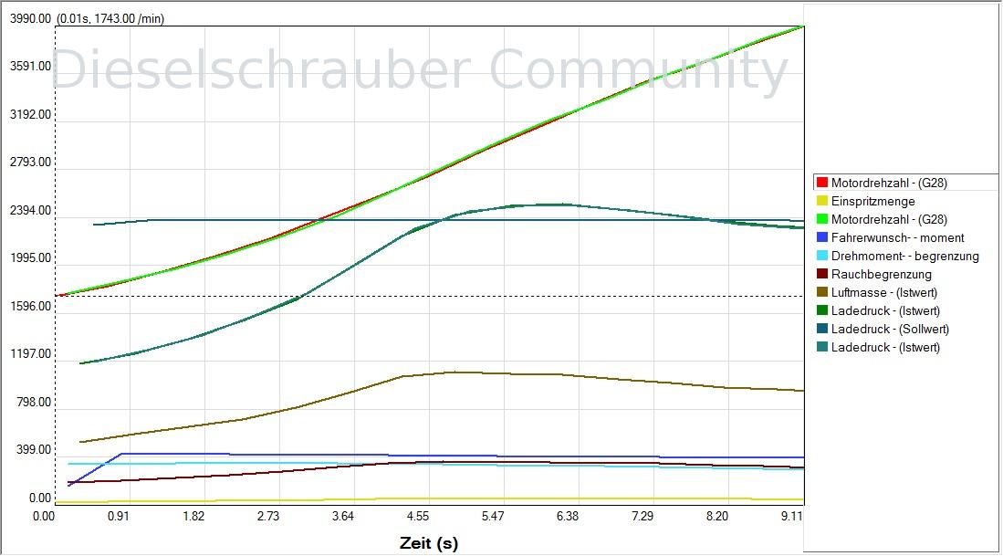

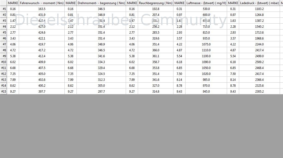

Wie oben zu entnehmen habe Ich bei einen Passat dieses Problem.
Ich hänge unten gleich mal von KDataScope die Logs an.
Der Passat hat nun mittlerweile 339.560 km runter. Vor kurzen wurden alle PD-Elemente ern. und Sitze regeneriert. Das Fahrzeug ruckelte dermaßen beim Beschleunigen.
Nun sagte mein Bekannter, dass er untenrum sehr träge läuft.
Anhand der Logs ist ja zu erkennen das der Solldruck im unteren Drehzahlbereich nicht ausreicht.
AGR wurde Softwaremässig deaktiviert, und der DPF wurde auch entfernt und deaktiviert.
Was Ich jetzt noch machen will, AGR noch mechanisch schliessen, und das Ladedruckregelventil genauer prüfen ?
Kennt jemand dieses Problem ? er rußt wohl nicht gerade wenig.
LMM schließe Ich anhand der Werte aus.
Vielen Dank schon mal.
Gruss Felix

der im Bild sichtbare Überschwinger vom Ladedruck-Istwert bei ~3000rpm mit nachfolgendem Unterschwinger könnte auf eine schwergängige VTG Verstellung vom Turbolader hindeuten.
Bei den derzeitigen hohen Außentemperaturen kann zäher Ladedruckaufbau im unteren Drehzahlbereich je nach Motor auch "Stand der Technik" sein, deshalb würde ich das nicht überbewerten, leider schreibst Du keine Umgebungsbedingungen. Hier hatte es gestern über 30°C im Schatten.
Als sinnvolle Maßnahme zum jetzigen Zeitpunkt würde ich die Unterdruckverschlauchung, sämtliche Unterdruckdosen und Anschlüsse auf Lecks untersuchen.
Auch den LLK und die Ladeluftschläuche auf ölige Stellen absuchen und ob ein evtl. vorhandener Abgastemperaturgeber vor dem Ladeeintritt dicht eingeschraubt ist.
Bei dem Kilometerstand können leider mehrere Unschönheiten vorliegen, die Zusammen dieses Bild ergeben, der entfernte DPF gehört dazu, da sich damit das Ladedruck-Regelverhalten verändert (der Lader müßte nun anders angesteuert werden).

Also, der Log ist gestern um 20 Uhr entstanden, bei angenehmen 21 Grad. Die Ansaugtemperatur war 42 Grad hoch. Laut seiner Aussage wurden die Unterdruckschläuche überprüft, Ich selbe habe gestern bloß den Schlauch der Wastegate gezogen und die Freigängigkeit festgestellt.
Den Rest muss Ich erst genauer untersuchen, dachte das Ich ein Leck ausschließen kann in der Ladeluftverrohrung, auf Grund, das er im oberen Drehzahlbereich den Soll bringt.
