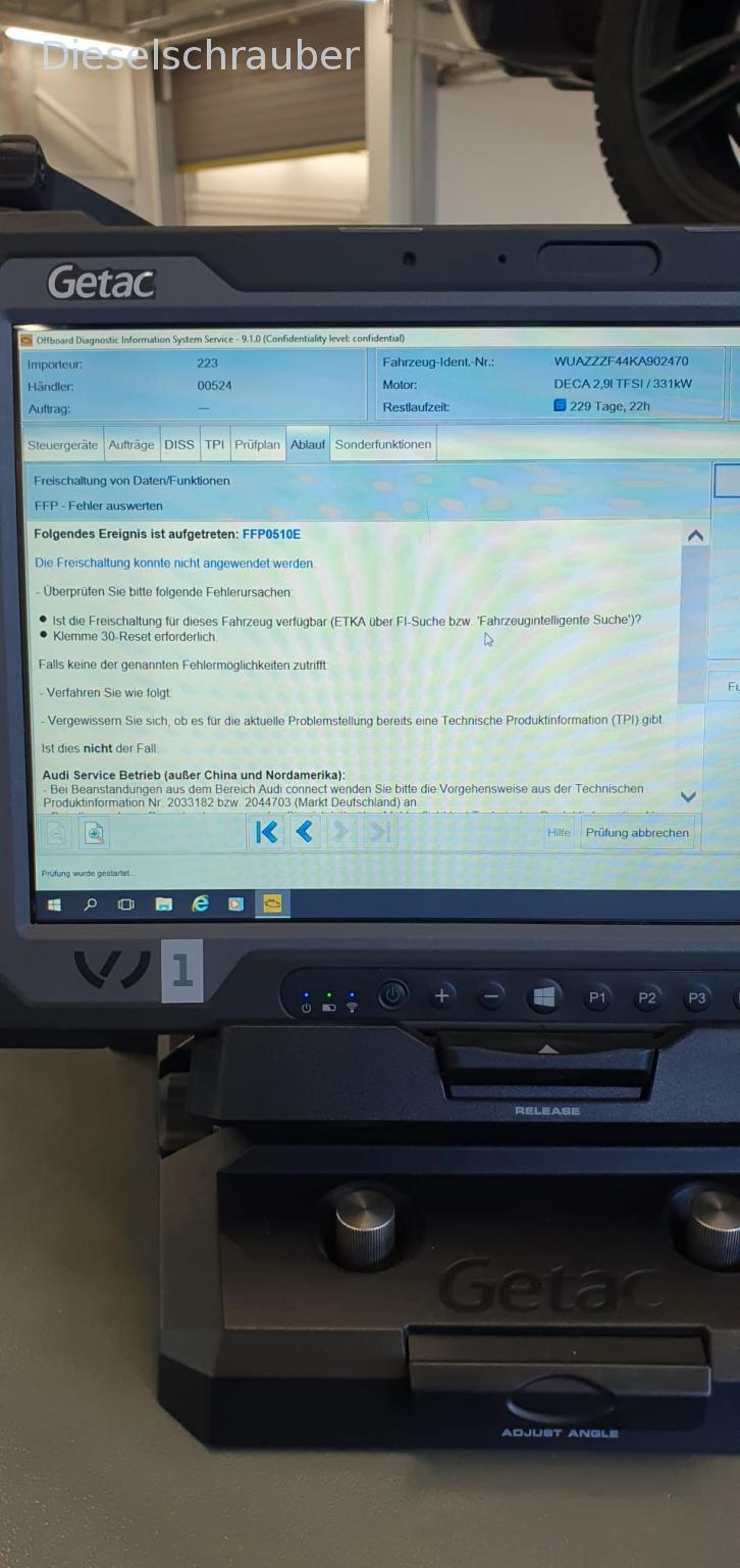

Guten Tag
Wir haben einen RS4 B6 mit DRC Fahrwerk.
Nun von Audi gibt es keine (originale) Möglichkeit mit diesem Fahrwerk für eine AHK.
Kufatec sagte mir das es möglich ist (mit Original Teilen), Montage und Programmierung!
Wir haben die AHK montiert jedoch können wir sie nicht programmieren....
Kann mir jemand weiterhelfen?
https://audiwiki.bitt-c.at/index.php/AHK_Nachr%C3%BCsten
Das haben wir schon probiert, ohne Erfolg.

Beitrag14-04-2022, 8:16    Titel: AHK RS4 B9 Antworten mit Zitat
Wenn Audi keine AHK anbietet wird das einen Grund haben.
Hast Du bei Audi nachgefragt, ob es eine Möglichkeit der nachträglichen Codierung gibt?
Wenn Kufatec Dir bestätigt hat, dass es geht, können Sie dir eventuell auch sagen wie es geht.

Beitrag14-04-2022, 8:35    Titel: AHK RS4 B9 Antworten mit Zitat
Audi bietet diese nicht an da es "keinen Platz hat wegen den Ölzylinder vom Fahrwerk"
(wir konnten diese jedoch ohne grossen Aufwand montieren)

Beitrag19-04-2022, 16:47    Titel: AHK RS4 B9 Antworten mit Zitat
Die Vorgehensweise ist immer ähnlich:
https://community.dieselschrauber.org/viewtopic.php?t=24420
