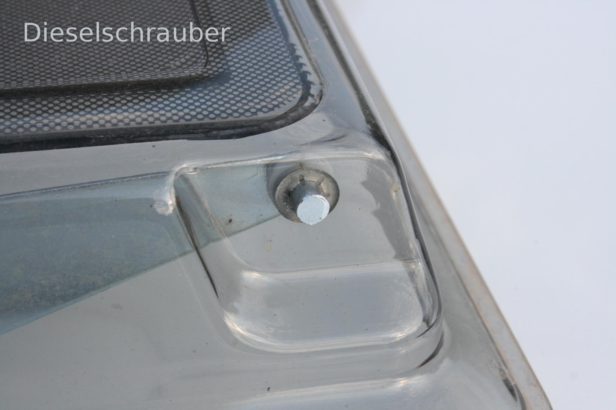

wie zieht man denn Achsklemmringe wie im Bild gezeigt am besten ab? Dahinter ist etwa 1mm Spalt, etwa 2mm tief, und dann Acrylglas.

Im Zweifel Ersatz besorgen und zerstören um das Umfeld zu schützen

ich würde versuchen mit einem kleinem Schraubendreher die Segmente aufzubiegen.
Oder einfach den Sicherungsring zerstören wenn man einen neuen einfach bekommt.

Ich hab´s mit einem selbstgeschnitzen "Abzieher" versucht (eine Klaue, mit einer Spannschraube, die an der Achse ansetzt) aber auch damit biegt man den Ring nur krumm.
Nachdem ich im Netz eine Lieferanten für die Teile in Edelstahl fand, habe ich bestellt und hier den Seitenschneider eingesetzt.

Normal hab ich da etwas Öl rangetan, und die dann vorsichtig gedreht und gehebelt.
Die gehen schon runter, aber das ist Murks, und zerkratzt den Bolzen.
