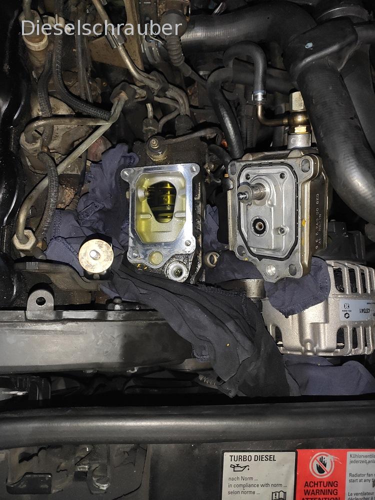

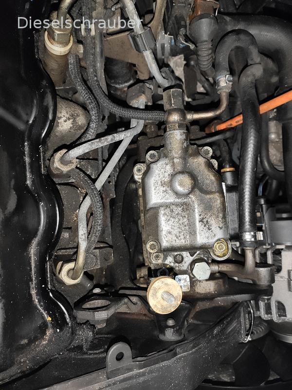

Hallo liebe Community,
könnte mir Bitte jemand hier behilflich sein.
ESP leckte am zweiten Dichtung extrem, so das ich nicht mehr auf die Straße traute.
Jetzt wo ich mich im Forum einiges gelesen habe, sehe ich das diese Dichtung gegenüber obere am Deckel auszuwechseln eigentlich richtig problematisch ist.
Nun leider fand ich dieser Forum zu spät, und mein Experiment ist leider in die Hose gegangen, nach dem Zusammenbau startet Motor nicht mehr.
So wie ich hier gelesen habe, müsste man die ESP jetzt irgendwie neu justieren, stimmt das? Kann mir jemand mit Rat und Tat behilflich sein den Motor wieder zum laufen zu bringen, oder ist das jetzt aussichtslos?
Danke!

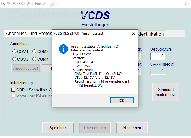

VCDS ist eingetroffen, habe installiert, und an Fahrzeug angeschlossen. Testverbindung geprüft, alles ok, abgespeichert.

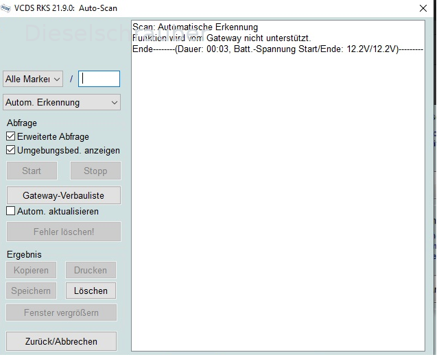

Danach versuchte Auto-Scan durchzuführen, mit automatischer Erkennung, hat leider nicht funktioniert.
Nun möchte ich um Hilfe bitten, wie ich hier mit der Unterstützung von VCDS weiter vorgehen soll, um ESP bzw. Motor wieder zum Laufen bringen.

ich würde mich erst mal nicht von dem nicht laufenden Autoscan irritieren lassen. Das mag an Deinen Menu-Einstellungen liegen, oder daran, daß der A4 in dem Baujahr noch kein Gateway hat.

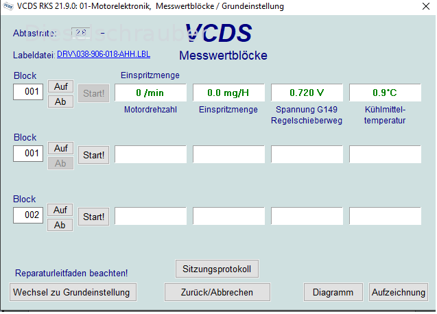

Meßwertblock 001 bei Zündung durchgeführt, Bild anbei

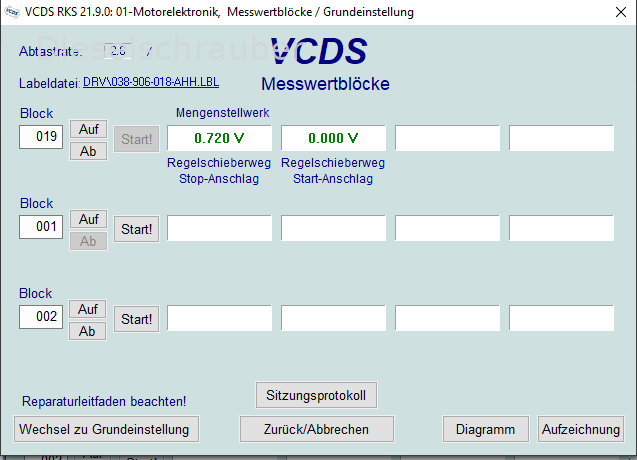

Meßwertblock 019 bei Zündung durchgeführt, Bild anbei

die Werte in MWB 019 sind voll daneben. Typisch wären etwa 0,7 V und 4 V.
Entweder ist das Mengenstellwerk extrem verstellt, oder es wurde falsch aufgesetzt, so daß der Nocken des Stellwerks neben dem Verstellring auf dem Pumpenkolben sitzt. Das ist meine Vermutung. Zerlegt hast Du das MSW ja nicht.
An der Stelle würde ich anfangen. Siehe auch hier
https://community.dieselschrauber.org/viewtopic.php?t=5517

ich vermute anhand der gemessenen Spannungen einen extrem beschränkten Drehwinkel des Mengenstellwerks. Deshalb sollte erst mal sichergestellt sein, daß der Verstellnocken richtig im Ring sitzt.
Daß der untere Anschlag bei 0 V liegt, ist ein zweiter Punkt, der auf einen Fehler im MSW selbst hindeutet. Du sagst aber selbst, daß Du das Mengenstellwerk nicht geöffnet hast.
Wenn Du das Mengenstellwerk von der Pumpe abgebaut hast, kannst Du den Block 019 noch mal messen. Dann sieht man vielleicht weiter.
