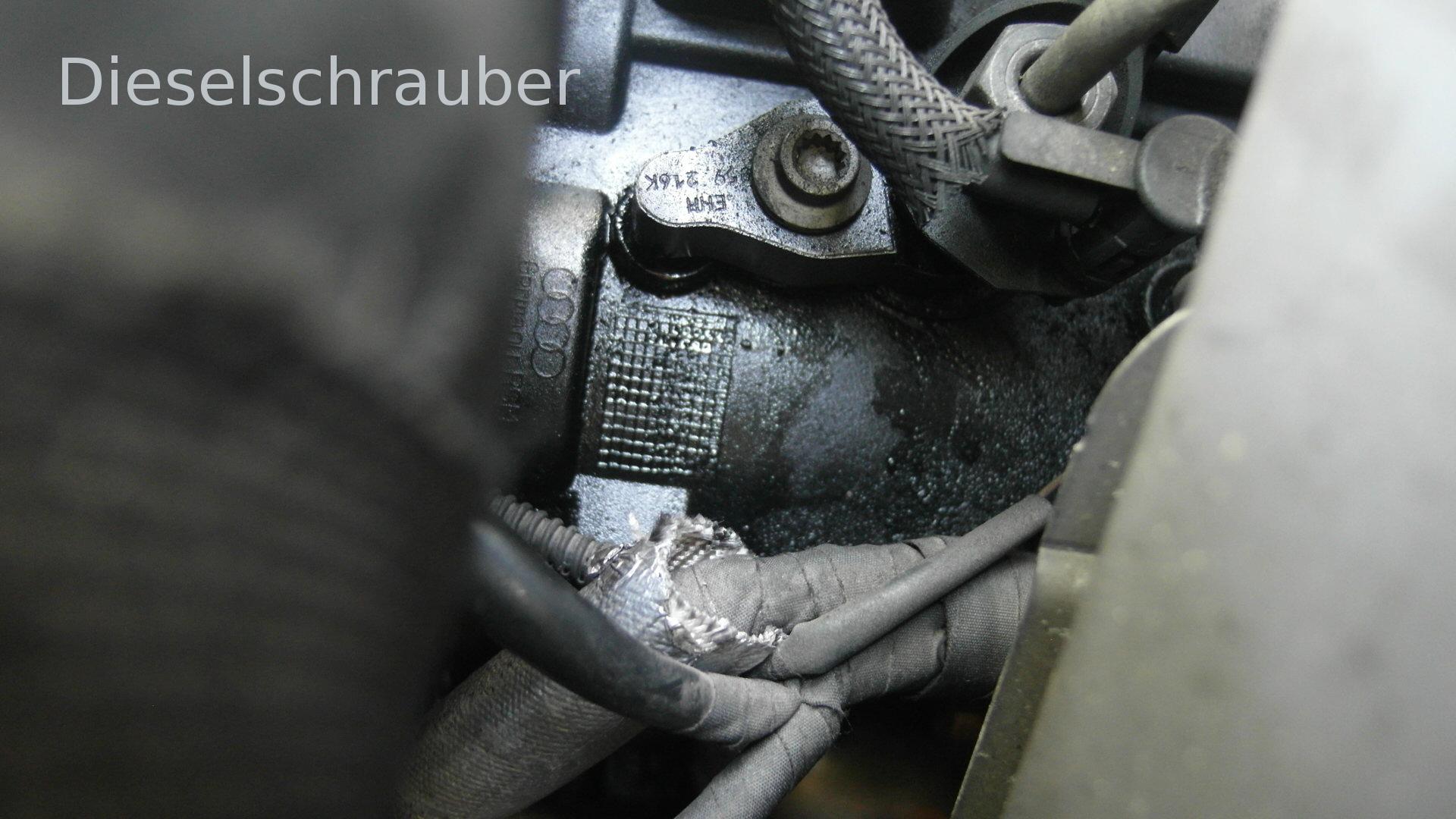

hallo, bei meinem A5 mit 3.0 TDI (245 PS CKVC, 2015, 120Tkm) ist beidseitig unter den Zylinderköpfen einiges an Öl verteilt. Soweit ich das erkenne, kommt das (hoffentlich nur) aus den Abstützungen der Halterungen (Spannpratzen) für die Injektoren (s. Bilder). Da sind wohl je Zylinder 2 (gleiche?) Dichtungen drin (Durchführung 059103631D). Die sind nicht nur teuer, sondern taugen offenbar auch gar nichts? An dem Motor hat noch keiner geschraubt, daher kann es nicht an falschen Vorarbeiten liegen: das ist original so.
Im Netz finde ich dazu wenig, allenfalls, daß die Dichtungen bei Arbeiten mal nicht erneuert wurden und daher Probleme machen.
Wie sind so die Erfahrungen? Sind neue originale Dichtungen besser als die alten originalen? Oder besser von einem namhaften Zulieferer aus dem Zubehör?
