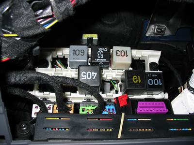

ich habe mal ein wenig weitergesucht.... und ein Relais mit der Nummer 3B0 955 531 identifiziert, das wohl sowohl im T4, als auch im Passat 3B vorkommt. Ist es das, was man gegen die 19 austauschen kann?
Ansonsten habe ich mal ein Bild des Relais-Traegers aus dem 6K rangehaengt... interessieren wuerde mich dabei vor allem, ob einer der Golf-Besitzer das wiedererkennt, oder ob es im Golf doch ganz anders aussieht.
Viele Gruesse,
Jan

Beitrag05-10-2003, 11:27    Titel: Programmierbare Wischerrelais Wird übersetzt...
Hallo Jan!
Die Nummer des Relais ist die richtige!
Ach ja, hab gerade im Netz gelsen, das auch das Relais mit dem Aufdruck 197 paßt. Ist die neueste Bezeichnung des programmierbaren Relais. Hab ich selbst aber noch nicht ĂŒberprĂŒft!
MfG
brezel
P.S.: Laut einer Abbildung des RelaistrĂ€ger im DIY Buch des G3 gibts große Unterschiede! Aber wie gesagt: Nur eine Abbildung, nicht live gesehen
