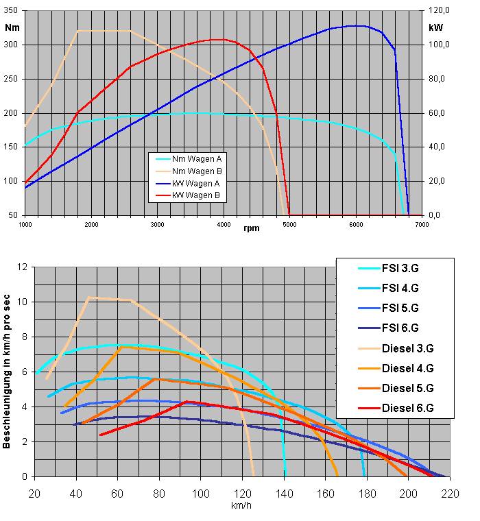

So, ich habe nochmal das Fahrschaubild bemüht.
Eingaben sind die oben geposteten Getriebedaten, Reifengröße jeweils 195 / 65 R 15, das Minimalgewicht plus 75 kg Fahrer und die angenommen Motorkurven aus dem oberen Diagramm des Anhangs.
Die Luftwiderstandskraft hab ich zwar vom Polo 9N übernommen, aber schon da war sie eher geraten als exakt ermittelt.
Und hier gehts schließlich nur um den Durchzug im Bereich um 100 km/h, wo der Luftwiderstand eh noch "keine" Rolle spielt.
Die Simulation zeigt die bekannte heile TDI-Welt des überlegenen Durchzugs, d.h. der TDI hält noch mit, wenn der FSI 1 Gang niedriger beschleunigt.
Testbezogen hängt der TDI gegenüber dem FSI nur im 6. Gang zwischen 60 und 75 km/h durch.
-> Über die Ursachen der Testwerte darf also gerätselt werden . . . vielleicht hat joegolf ja mit dem dynamisch grausam lahmen Drehmomentanstieg recht?
Bitte entschuldigt das unscharfe Bild, aber dafür ist es nur 100 KB groß. Hoffentlich können alle erkennen, was gemeint ist . . .
 Neue Version, erstellt anhand von Audi-Grafiken für beide Motoren
 Dateigröße:  105.3 KB

der 150 PS FSI hat noch keinen Turbo, wie im 200PS beim Golf GTI, oder?
Das FSI Motoren wie Ulf beschreibt "lahm" sein sollen, habe ich auch gehört. Das betraf immer den alten 1.6 er mit ~105 PS, der im Gegensatz zum nicht FSI 1.6er Benziner wohl eher als zäh und nicht unbedingt sparsamer galt.
Vielleicht ist die neuere 150 PS Version ja etwas aus diesem Schatten getreten.
Interessant wäre ja nun mal ein Vergleich der Verbrauchswerte von Diesel und FSI. Wenn der FSI so kurz übersetzt ist, dürfte das dem Portemonaie nicht so gefallen...
Allerdings zweifle ich ein wenig an der Objetivität des Tests. Gute Fahrt ist ja schließlich Haus und Hof Publizist von VW und die wollen doch die FSI Modelle wie Sauerbier anbieten, weils bislang nicht so der Knüller war. Wenn beim TDI zufällig die Fußmatte überm Anschlag vom Gaspedal lag ...

Holger247 hat folgendes geschrieben:
Nein. Sonst wäre beim Drehmoment bestimmt nicht bei 200 Nm Schluß icon_wink.gif
Allerdings zweifle ich ein wenig an der Objetivität des Tests . . . die wollen doch die FSI Modelle wie Sauerbier anbieten, weils bislang nicht so der Knüller war. Wenn beim TDI zufällig die Fußmatte überm Anschlag vom Gaspedal lag ...
