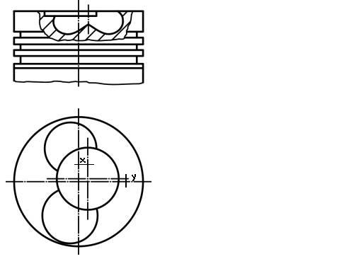

Ja, das kann ich soweit bestätigen.
Als weitere Anmerkungen:
-Aussparungen für die Ventiltaschen sind beim AFN tiefer
-Kolbenmulde ist beim AUY außermittig versetzt (in Y-Richtung)
-der AUY hat eingesetzte Nabenbuchsen aus Messing
Hat der AFN auch, Zweiventiler halt.....

Ich kenne das so: Die Nüral Kolben vom AFN (Basis Golf 3) haben keine Buchsen, wohingegen die AHF Kolben diese Buchsen haben.
Gemeint ist der Versatz in Y-Richtung. Beim AUY ist dieser ca. 1mm beim AFN ist dieser nicht vorhanden. Der X-Versatz ist bei beiden gleich ~7mm.

Beim AFN gibt es sehr viele verschiedene auch mit Buchse und ohne kommt auf das Bj. drauf an
