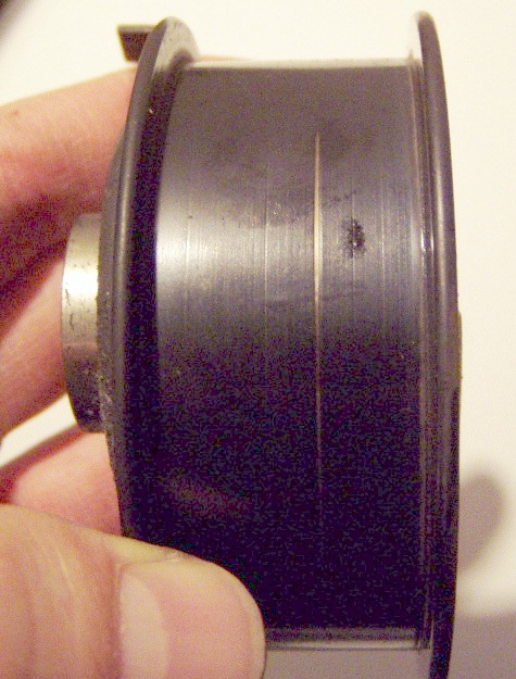

Die alten Teile habe ich mir ins Auto legen lassen und just noch einige Fotos für angefertigt.
Man sieht am ZR sehr schön die Stelle mit dem Flankenverschleiß, bei der die Stahlarmierung zum Vorschein kommt.
Auf der Spannrolle erkennt man einen Kratzer, der nur einen Bruchteil des Umfangs überstreicht. Ob da mal was dazwischen gekommen ist?
Die Lager der Umlenk-/Spannrollen fühlen sich alle noch gut an.

 Spannrolle mit Kratzer in Umfangsrichtung
