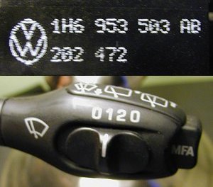

Hab hier einen Golf III Wischerhebel mit MFA zu liegen. Nur irritiert mich die Teilenummer ein wenig.
1H6 953 503 AB
Kann die Nummer nicht mit dem Teileprog. in Einklang bringen.
Vielleicht kann mir mal jemand auf die Sprünge helfen ob der Hebel für einen 96er Golf 3 richtig ist?!
Schon mal Danke!
mfg
togu
 Bild vom Hebel

Es gibt im G3 grundsätzlich zwei unterschiedliche Arten der Lenkstockschalter (Abgesehen von den MFA/GRA und Heckscheibenwischerfunktionalitäten.)
Einmal den kombinierten Lenkstockschalter, wo Blinker- und Wischerhebel eine Einheit sind (ältere Modelle) und einmal den, wo die Hebel einzeln sind.
Sofern also die MFA und Heckscheibenwischerhebelfunktionen passen und du das gleiche Modell hast (getrennt vom Blinkerhebel, oder eben zusammen), dann wird es passen.
