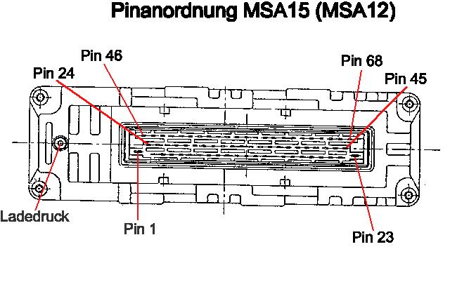

Über das 109er versorgt sich das MSTG selbst.
Das geht zwar gern kaputt (  Suche); ist aber - glaube ich - nicht dein Problem.
Ich tippe eher, dass der Zündungsplus (Pin 38 MSTG) permanent anliegt.
Wenn du den Stecker am MSTG abziehst (vorher muss der Schlauch ab) und bei abgeschalteter
Zündung an Pin 38 12V misst, musst du nur noch die Stelle finden, wo die 12V herkommen
(Zündschloss?).
lg Rudi

Danke für die Zeichnung.
Aus dieser ist leider nicht ersichtlich wo der PIN 38 ist, hättest du vielleicht noch eine andere?. Kann es nicht auch ein defektes Kabel sein, was beim Anlasseraus und einbau beschädigt worden ist? Weil dort der Kabelstrang vorbeiführt.
Weisst du vielleicht auch wo ich an einen Schaltplan für die Kabelstränge rankomme?
Aus dieser ist leider nicht ersichtlich wo der PIN 38 ist...
Doch ist es
Klar kann es sein, dass ihr beim Anlassereinbau den Kabelbaum beschädigt habt und dadurch
12V an Stellen kommen, wo sie nur bedingt hingehören.
lg Rudi

Doch ist es
Ich hab es mal ein wenig anders, da sieht ma es evtl besser
http://img400. " color="red">Bitte keine Links zu externen Dateihostern! a) nerven die zusätzlich notwendigen Klicks, b) Wartezeit, Werbebanner/Werbepopups und notwendige Registrierungen, c) ist nach einiger Zeit die Datei weg und das Thema für andere Leser nutzlos!
Bitte nutze 'Attachment hinzufügen' bzw. das Upload Forum hier. /img400/9266/msg4vg.jpg
