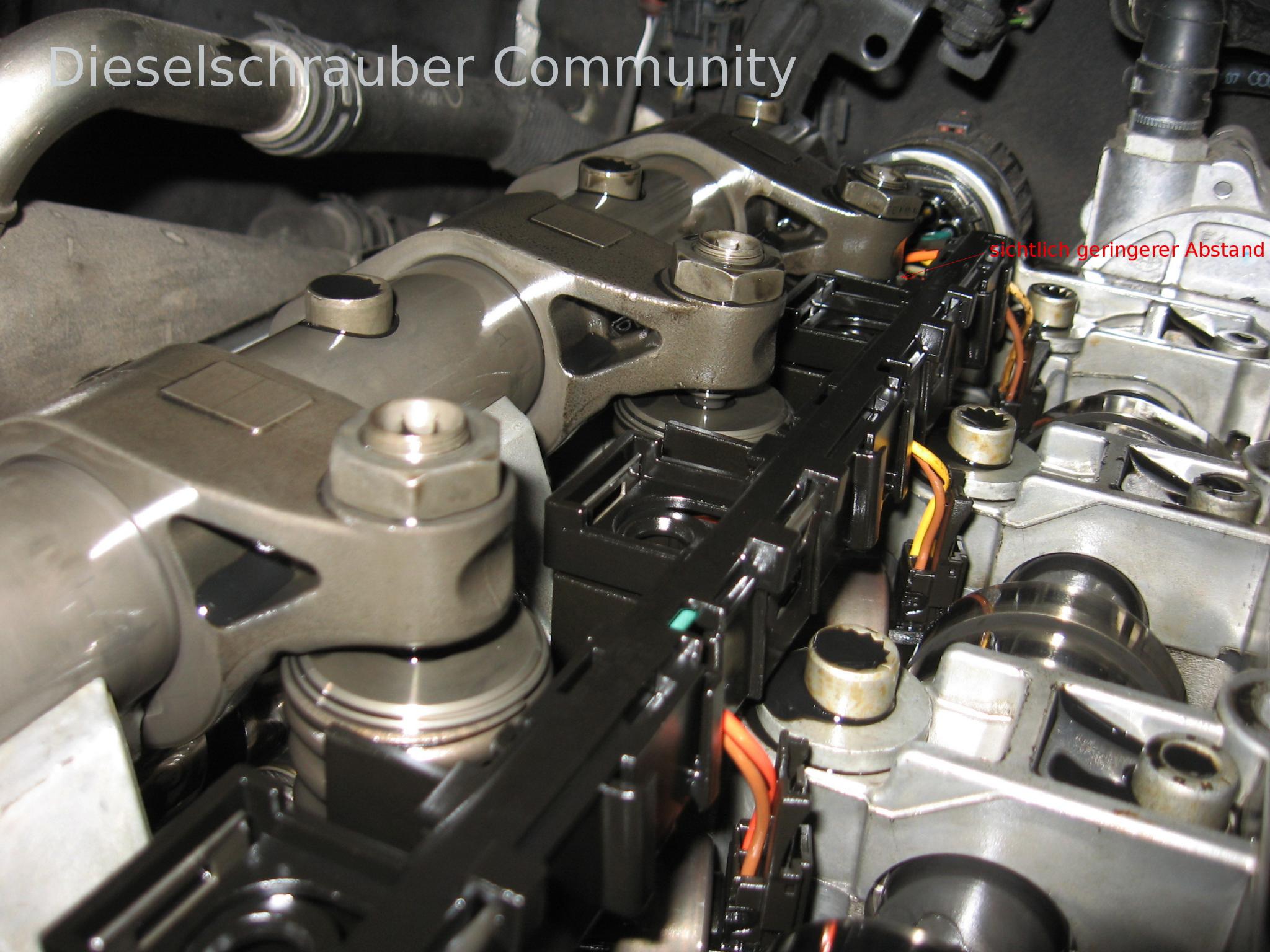

Zylinderkopfhaube ab, was zuerst auffällt ist der geringere Abstand vom Oberteil des Pumpe-Düse-Elements Nummer 4 zum entsprechenden Kipphebel.

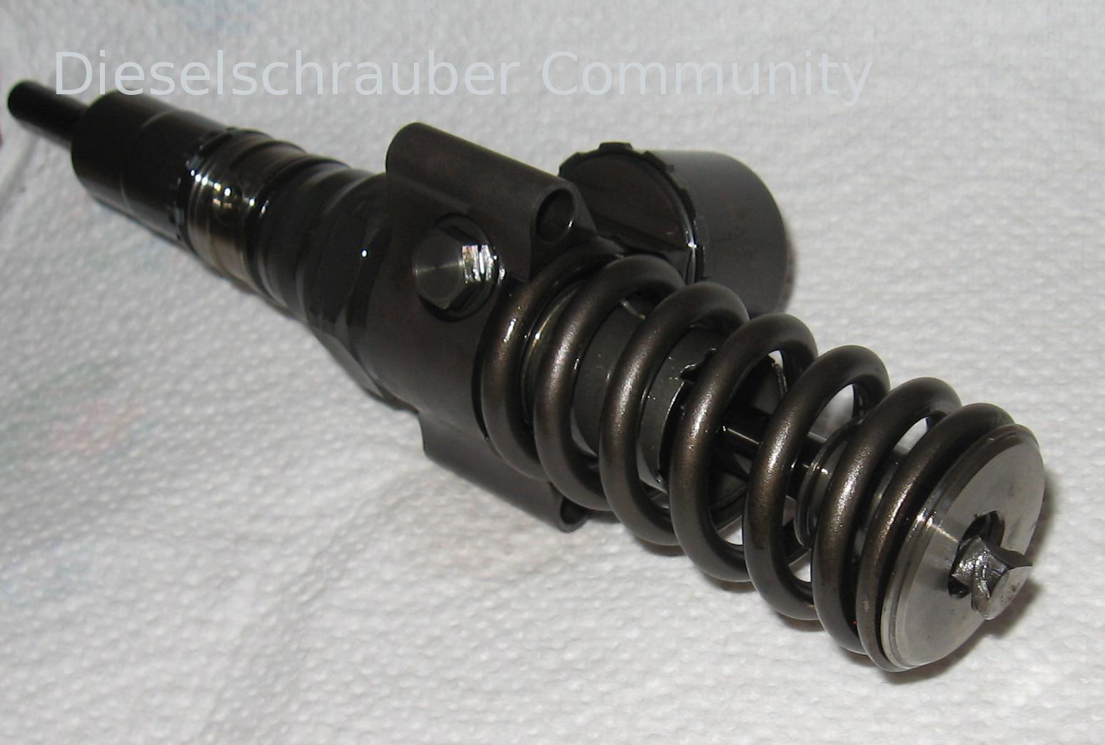

Es ist das Verbindungselement zwischen Einstellschraube am Kipphebel und PD-Element gebrochen, damit geht bei jedem Hub das PD-Element auf den "nicht betätigt" Anschlag, worauf sich das PD-Element (VAG-Teilenummer: 03G 130 073 G / 03G130073G) zerlegte.
 Oberteil von PD-Element des 4. Zylinders liegt direkt am Kipphebel an, die 3 anderen PD-Elemente und Kipphebel sehen normal aus.

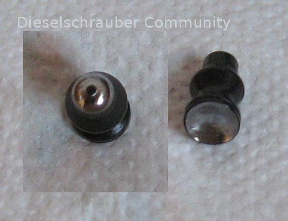

 Auch die Betätigungshebel (Verbindungselemente) der übrigen PD-Elemente des 2.0 TDI 16V zeigen leichte Einlaufspuren und Riefen. Ob das normal ist für 287.000km?
 Dateigröße:  63,37 KB
 Angeschaut:  8759 mal
 Ausgebrochener Betätigungshebel/Verbindungselement am Pumpe-Düse Element des 4. Zylinders.

Nach Einbau eines regenerierten (neuwertigen) PD-Elements von Bosch und neuen PD-Verbindungslelementen wurden die PD-Elemente eingestellt. Auf ein Zerlegen bzw. Reparatur des alten PD-Elements wurde verzichtet, da es bei Rücksendung Pfand erstattet gibt.
