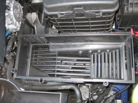

Hier ein Foto von dem VerteilGitter VOR dem Filter im 3C.

Hm,
kannst Du dazu bitte nochmal 2-3 Sätze schreiben? Die Luft kommt von oben? und geht dann wo hin? Dieses Gitter oben links ist offen und geht in den Motorraum Richtung Batterie? Thanx, haithamina

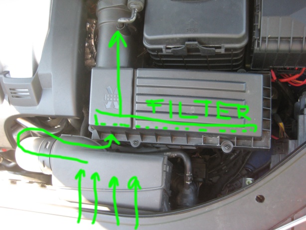

Hier das Ganze in zu un mit Text.
Der Luftstrom kommt von (im Bild von unten) vorne und geht in den Motorraum.
in dem ersten Kasten wird ein Teil "abgeschopft", der Rest geht hinten raus und prallt an den LuFiKa. Wassertropfen fliegen hier schon mal gerade durch und werden so aussortiert.
Dann kommt ein dicker Bogen nach unten, der dann UNTEN in den LuFiKa geht.
Nach oben gehts dann zum LMM.
Das Rohr zum LMM ist anfangs ein Kasten, der auch irgendwie mit Luft zutun hat, aber ich verstehe nicht, warum auf der Schmutzseite hier ein Totraum angelegt wurde - vielleicht wegen Geraeuschen.

Aha! Okay, jetzt wird es klarer. Und der Filter liegt waagerecht auf diesem Gitter, das man im ersten Bild sieht, ja? Hmm, is schick! Da kommt sicher wenig Wasser an (und durch) den Filter.
