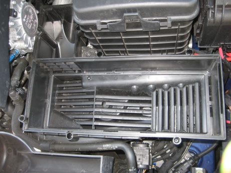

Messaggio06-08-2007, 10:42    Oggetto: La scatola del filtro dell'aria: una scienza a sé stante Cita
Ecco una foto del distributore PRIMA del filtro nel 3C.

Messaggio06-08-2007, 11:09    Oggetto: La scatola del filtro dell'aria: una scienza a sé stante Cita
Hm,
Certo, posso aggiungere qualche frase. L'aria proviene dall'alto? E poi dove va? Questa griglia in alto a sinistra è aperta e conduce al vano motore, in direzione della batteria? Grazie, haithamina.

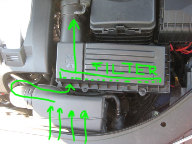

Messaggio06-08-2007, 11:48    Oggetto: La scatola del filtro dell'aria: una scienza a sé stante Cita
Certo, ecco la traduzione:
"Qui c'è tutto in testo."
Il flusso d'aria proviene (nell'immagine, dalla parte inferiore) dalla parte anteriore e si dirige verso il vano motore.
Nella prima camera, una parte del flusso viene "deviata", il resto esce posteriormente e colpisce il filtro dell'aria. A volte, le gocce d'acqua passano direttamente attraverso questo sistema e vengono così separate.
Poi, una parte spessa si piega verso il basso e si inserisce nella parte inferiore del sistema di filtraggio dell'aria.
Poi si sale al LMM.
Il tubo che porta al sensore di massa d'aria è inizialmente una scatola che, in qualche modo, è collegata all'aria, ma non capisco perché sia stato creato uno spazio morto sul lato esposto allo sporco: forse per ridurre il rumore.

Messaggio06-08-2007, 12:31    Oggetto: La scatola del filtro dell'aria: una scienza a sé stante Cita
Ah! Ok, ora è più chiaro. E il filtro è posizionato orizzontalmente su questa griglia, come si vede nella prima immagine, giusto? Hmm, è bello! Probabilamente poca acqua raggiungerà (e attraverserà) il filtro.
