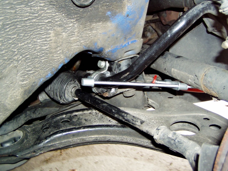

Dann kommt der schwierigere Part: Die Montage des Haltebügels.
Bei hochgedrücktem Stabi die neue (Achtung: Teileänderung, neue Stabigummis müssen immer mit neuen, passenden Haltelaschen verbaut werden) Haltelasche über den Gummi schieben und dabei unten in den Schlitz des Aggregateträgers einhängen. Dann den Stabi nach unten und vorn drücken und dabei die Lasche mit der anderen Hand so weit und fest wie möglich über den Gummi drücken (hierbei ist etwas Fett zwischen den Teilen sehr hilfreich icon_wink.gif ).
Jetzt merkt man sehr schnell, dass die neuen Lagergummis eine enorme Vorspannung besitzen. Wenn man gut gedrückt hat, dann bleibt zwischen Lasche und Gewinde immer noch ein mittels Schraube unüberbrückbarer Spalt.
Nun habe ich mir speziell für diesen Zweck eine ganz kleine Schraubzwinge mit max. 150mm Spannlänge zugelegt. Diese habe ich nun zwischen Haltebügel und Aggregateträgerkante angelegt und den Gummi soweit wie möglich zusammengedrückt.
Mit der originalen Schraube ist es selbst in diesem Fall noch sehr schwierig, die Schraube richtig anzusetzen, ohne das Gewinde zu beschädigen.
Deshalb habe ich kurzerhand eine gut 5mm längere Schraube (M8x25) aus meinem Fundus genommen und diese angesetzt. Damit war es kein Problem, zuerst einige Gewindegänge ohne Vorspannung einzuschrauben, bevor Kraft aufgebaut wird. Beim Ansetzen der Schraube muss man natürlich darauf achten, dass die Richtung in beiden Ebenen senkrecht zum Gewinde liegt. Durch den Einsatz der Schraubzwinge kann es passieren, dass die Haltelasche leicht nach außen gezogen wird. Dann muss man mit Nachdruck korrigieren icon_wink.gif
Sobald die Schraube richtig gegriffen hatte, war der Rest ein Kinderspiel. Anziehen bis die Lasche anliegt und dann mit dem Drehmomentschlüssel mit 25Nm angezogen. Dann die Koppelstange wieder befestigt. Hier ist eine selbstsichernde Mutter M10 verbaut, die ersetzt werden sollte (Anzugsmoment 30Nm). Ich hatte natürlich keine entsprechende Mutter zur Hand und habe die alte mittels Schraubensicherung (Loctite) gesichert.

 Hier sieht man die kleine Schraubzwinge zwischen Haltebügel und Aggregateträger, um das Gummilager vorzuspannen.
 Dateigröße:  201.86 KB
 Angeschaut:  48595 mal

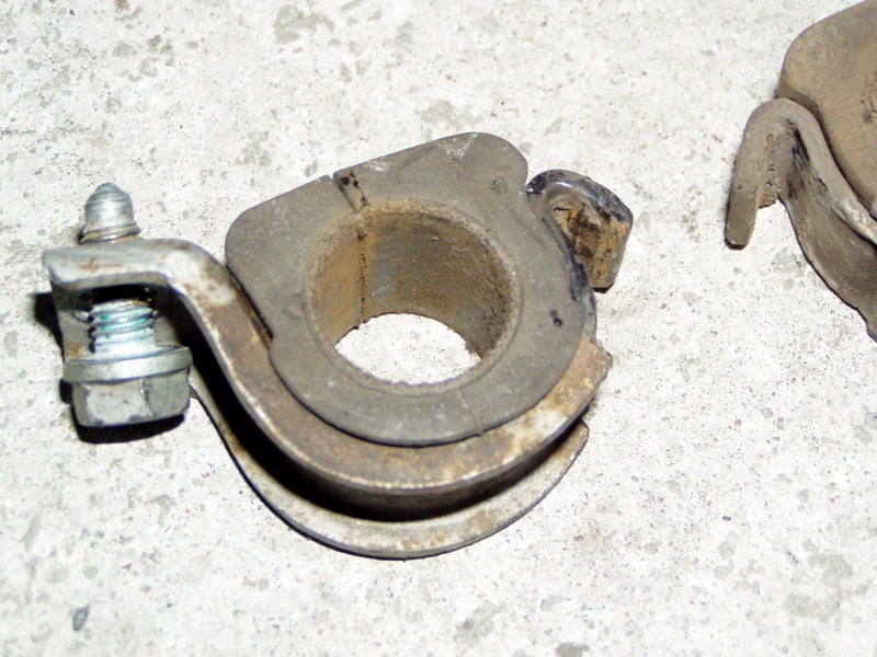

 Hier das alte, ausgediente Gummilager samt Halteschelle
 Dateigröße:  172.38 KB
 Angeschaut:  32290 mal
