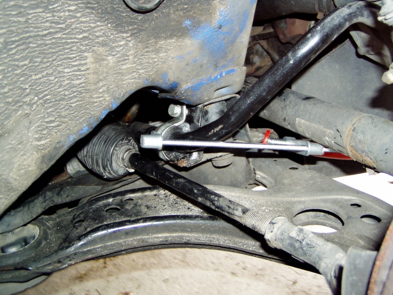

Per chi non sopporta più il rumore proveniente dall'asse anteriore e desidera sostituire i supporti stabilizzatori da soli, ecco una breve guida con immagini.
Le informazioni si riferiscono alla piattaforma A3, Golf4, Skoda Octavia e Seat Leon.
È necessario sollevare completamente la parte anteriore del veicolo (in modo sicuro!!!) in modo che entrambe le ruote anteriori siano completamente sgonfie. Solo in questa posizione si avrà accesso alle viti di fissaggio delle staffe senza che queste siano ostruite dalle barre sterzo, e la barra stabilizzatrice sarà così libera.
Allora, si dovrebbero smontare le ruote e assolutamente staccare il collegamento tra la barra di rinvio e lo stabilizzatore (con una chiave da 16), questo è molto utile icon_biggrin.gif.
Nun kann man das Rad, an dem gerade arbeitet, komplett nach außen einschlagen, damit sich die Spustange samt Faltenbalgkomplett nach hinten verdrückt. So hat man max. Arbeitsspielraum. Mit einer normalen 1/2"-Knarre und 13er Nuss kommt man nun einigermaßen gut an die M8x18 Befestigungsschraube des Haltebügels heran. Nachdem die Schraube entfernt wurde kann man nun am losen Stabiende selbigen etwas nach oben drücken, um die Halteschelle auszuhaken. DeLa gomma si rimuove facilmente dopo aver rimosso la linguetta.

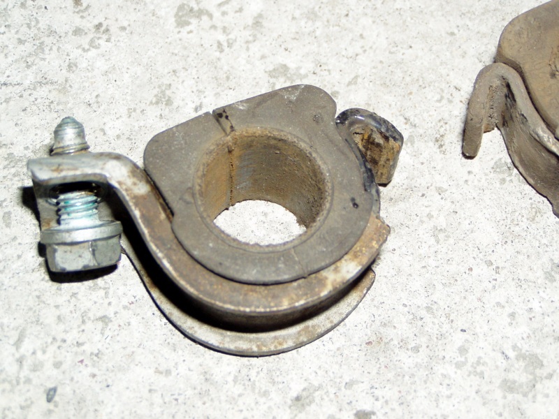

Ho leggermente unto il nuovo elastico e l'interno della staffa in acciaio per facilitare il montaggio. Per applicare l'elastico, è utile spingere leggermente la barra stabilizzatrice verso l'alto e contemporaneamente verso il retro, in modo da poterla infilare sopra e posizionarla correttamente.
Poi arriva la parte più difficile: il montaggio del supporto.
Con lo stabilizzatore sollevato, far scorrere la nuova staffa di supporto sopra il gommino, inserendola nella fessura del supporto motore nella parte inferiore. Quindi, premere lo stabilizzatore verso il basso e in avanti, spingendo contemporaneamente la staffa con l'altra mano il più possibile e saldamente sopra il gommino (in questa fase, un po' di grasso tra le parti è molto utile icon_wink.gif).
Ora si nota subito che le nuove guarnizioni hanno una notevole precompressione. Anche se si preme con forza, rimane comunque uno spazio tra la linguetta e la filettatura che non può essere colmato con una vite.
Ora, appositamente per questo scopo, ho acquistato una piccola morsa con una capacità di serraggio massima di 150 mm. L'ho posizionata tra il supporto e il bordo del telaio dell'unità e ho compresso la gomma il più possibile.
Anche in questo caso, con la vite originale, è molto difficile avvitare correttamente la vite senza danneggiare la filettatura.
Deshalb habe ich kurzerhand eine gut 5mm längere Schraube (M8x25) aus meinem Fundus genommen und diese angesetzt. Damit war es kein Problem, zuerst einige Gewindegänge ohne Vorspannung einzuschrauben, bevor Kraft aufgebaut wird. Beim Ansetzen der Schraube muss man natürlich darauf achten, dass die Richtung in beiden Ebenen senkrecht zum Gewinde liegt. Durch den Einsatz der Schraubzwinge kann es passieren, dass die Haltelasche leicht nach außen gezogen wird. Dann bisogna correggere con fermezza icon_wink.gif.
Non appena la vite si è serrata correttamente, il resto è stato molto semplice. Stringere fino a quando la linguetta tocca e poi stringere con una chiave dinamometrica a 25 Nm. Successivamente, rimontare la barra di collegamento. Qui è presente un dado autobloccante M10 che dovrebbe essere sostituito (coppia di serraggio 30 Nm). Naturalmente, non avevo un dado sostitutivo a portata di mano e ho fissato il vecchio dado utilizzando un prodotto per bloccare le viti (Loctite).
Poi rimetti la ruota e vai alla pagina successiva.
Se si sa come fare, l'intera operazione richiede circa 1 ora. Tuttavia, all'inizio ho avuto dei problemi enormi, quindi ho dovuto impiegare almeno 4 ore icon_redface.gif.
Per evitare che altri appassionati di fai-da-te sprecchino tempo in questo modo, ho deciso di scrivere questa breve relazione basata sulla mia esperienza.
Trovate qui allegati anche delle foto dell'evento.
Saluti.
Alex.
 Hier sieht man die kleine Schraubzwinge zwischen Haltebügel und Aggregateträger, um das Gummilager vorzuspannen.

 Hier das alte, ausgediente Gummilager samt Halteschelle

Accidenti, non mi aspettavo che fosse un'operazione così complessa, grazie per le tue indicazioni.
