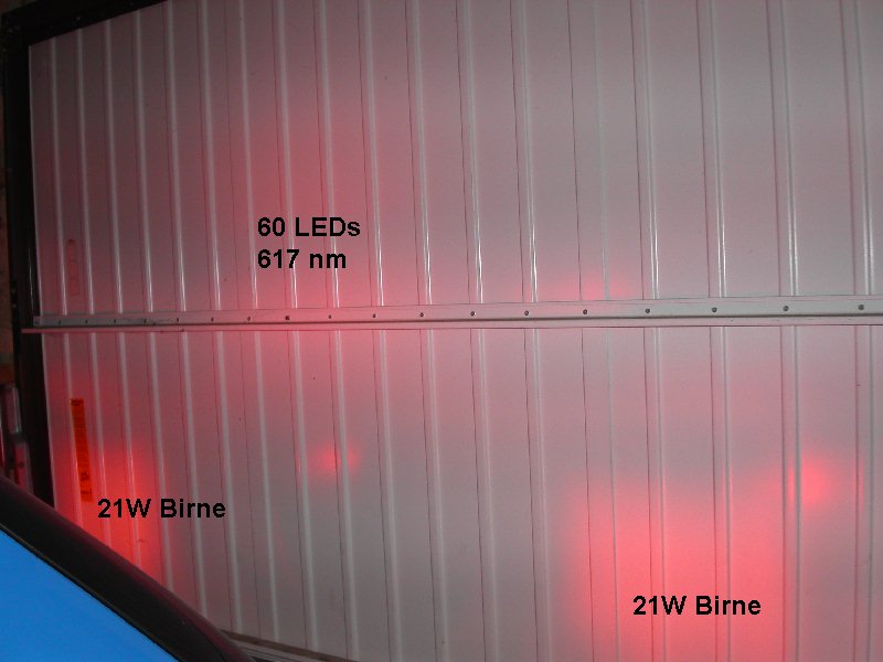

Vielleicht habe ich dann falsche LEDs verbaut icon_razz.gif . . . jedenfalls wird die subjektive Blendung durch die Hauptbremsleuchten im Hauptstrahl (grade nach hinten) durch die Zusatzbremsleuchte nicht übertroffen, egal aus welchem Betrachtungswinkel.
 Bremsleuchten strahlen von innen gegen das Garagentor (Aufnahme mit Blitz)
Fragen wir mal anders: _Welche_ LEDs hast du verbaut und mit welchem Strom betreibst du sie? Datenblatt zur Hand?
Sieht nämlich wirklich nicht sehr hell aus. Hast du die LEDs mal außerhalb des Gehäuses betrieben? Nicht daß der Rotfilter des Gehäuses nur eine deutlich andere Wellenlänge durchläßt, oder aber stark streut...
Guste
Mitglied seit: 13.04.2002
Beitrag23-12-2007, 12:20    Titel: Zitieren
Diese LEDs
-> Datenblatt anklicken
Betriebsstrom = ca. 18 mA
Ich weiß, bis 40 mA wären möglich, aber bei 80°C soll der Strom eh auf 20mA reduziert sein. Und ich vermute, in knalliger Hochsommersonne steigen die Temperaturen oben in der Hecklappe schon in diese Bereiche . . .?
Hinter der Streuscheibe wirken die LEDs nicht erkennbar dunkler (im Gegensatz zu einer Glühlampe, von der ja nur der Rotanteil durchkommt). Allerdings werfen sie alleine eine deutlich konzentrierteren Leuchtfleck an die Wand als mit der Streuscheibe davor.
Das Garagenbild täuscht auch wieder etwas: ein paar Meter genau hinter dem Poldi "blenden" alle 3 Bremsleuchten ungefähr gleich stark.
Leider habe ich kein Vorher-Vergleichsfoto mit den 15 Glühbirnen (à 2,3W) oben drin icon_sad.gif

Ich habe gerade im Keller von einem Corsa C die Zusatz LED Leuchte gemessen:
0,24 A bei 13,8 Volt wären ca. 15 mA pro Stück mit klarer Linse und besser fokusiert als bei deinem Bild.
Recht hell der Punkt an der Wand aber nie wie eine 21 W Birne!
Es gibt ja auch Power LED rot die schon besser fokusiert und heller sind bei höherer Stromaufnahme.
Gruß, der Teileklaus
Meine LEDs haben einen Abstrahlwinkel von 26° - das finde ich OK für eine Bremsleuchte. Dazu kommt, daß die Streuscheibe den Strahl nochmal aufweitet.
Power-LEDs (Superflux-Multichip usw.) sind meistens quadratische Teile von 7 kommanochwas mm Kantenlänge, die ich samt Platine in dem flachen Gehäuse wohl nicht mehr vernünftig verstaut bzw. fixiert bekommen hätte.

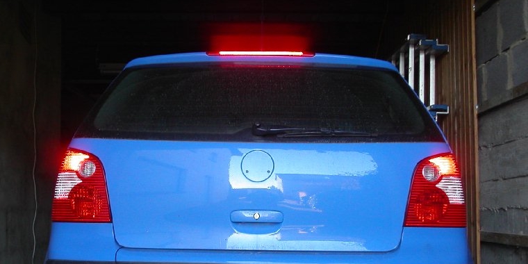

Hier noch ein Direkt-Foto von hinten. Obwohl starke Helligkeitskontraste nit Digicams kaum darstellbar sind, kann man an den "Blendschleiern" um die Leuchten erahnen, daß die LEDs nicht wirklich dunkler sind als die 21W-Birnen.
Der tiefrotere Farbton oben kommt noch von den ersten LEDs mit 660 nm Wellenlänge. Inzwischen habe ich das Teil auf etwas hellere 617 nm-LEDS umgebaut, die praktisch den gleichen Ton liefern wie die Streuscheiben hinter den Glühlampen.
