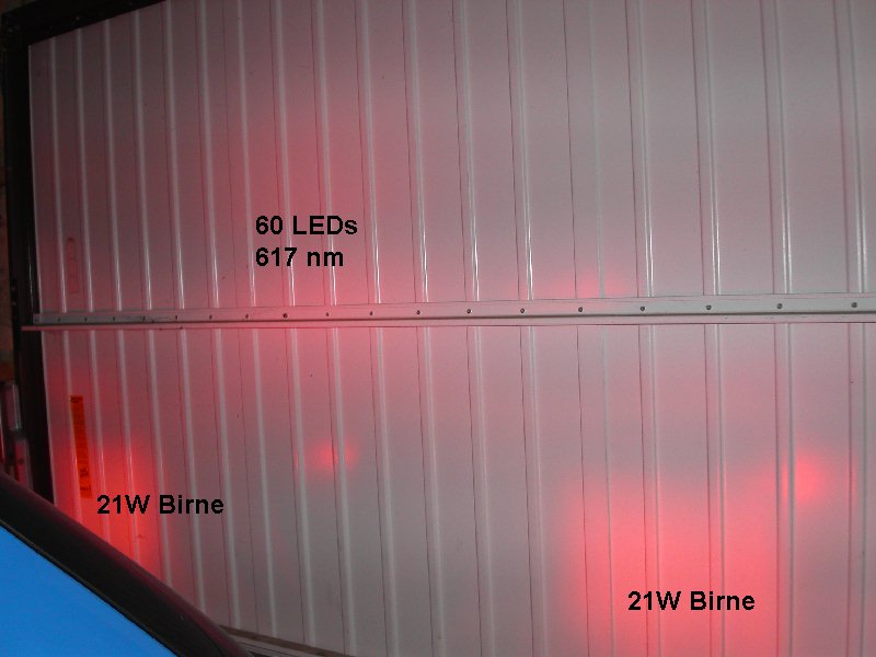

Forse ho montato LED sbagliate icon_razz.gif. . . comunque, l'abbagliamento soggettivo causato dalle luci dei freni principali nel fascio luminoso (soprattutto verso la parte posteriore) non sarà superato dalla luce di stop aggiuntiva, indipendentemente dall'angolo di visuale.
 Bremsleuchten strahlen von innen gegen das Garagentor (Aufnahme mit Blitz)

ulf ha scritto:
Proviamo a riformulare la domanda: _Quali_ LED hai installato e con quale corrente li alimenti? Hai a portata di mano la scheda tecnica?
Sembra davvero che non emetta molta luce. Hai mai provato a far funzionare i LED al di fuori dell'alloggiamento? Potrebbe essere che il filtro rosso dell'alloggiamento lasci passare una lunghezza d'onda diversa, oppure che disperda molto la luce...
Saluti.
Mi piace.
Tradotto il 22-09-2026, 4:16.
Iscritto il: 13/04/2002
Messaggi: 11058
Località: Saarland
Messaggio23-12-2007, 12:20    Oggetto: Cita
guste100 ha scritto:
ulf ha scritto:
Questi LED
-> cliccare sulla scheda tecnica.
Corrente di funzionamento = circa 18 mA.
Soppiamo che fino a 40 mA sarebbero possibili, ma a 80°C la corrente dovrebbe essere ridotta a 20 mA. E sospetto che, sotto il sole cocente dell'estate, le temperature nel bagagliaio potrebbero raggiungere questi livelli...
Non sembra affatto molto luminosa. Hai mai provato a far funzionare i LED al di fuori dell'alloggiamento? Magari il filtro rosso dell'alloggiamento lascia passare solo una lunghezza d'onda diversa, oppure disperde molto...
Dietro il diffusore, i LED non sembrano essere più scuri (a differenza di una lampadina, di cui solo la parte rossa riesce a passare). Tuttavia, da soli, proiettano un punto luminoso molto più concentrato sulla parete rispetto a quando si trova il diffusore davanti.
L'immagine del garage è un po' ingannevole: a pochi metri dietro al Poldi, le tre luci dei freni appaiono più o meno allo stesso livello di luminosità.
Purtroppo, non ho una foto di confronto precedente con le 15 lampadine (da 2,3W) all'interno icon_sad.gif.

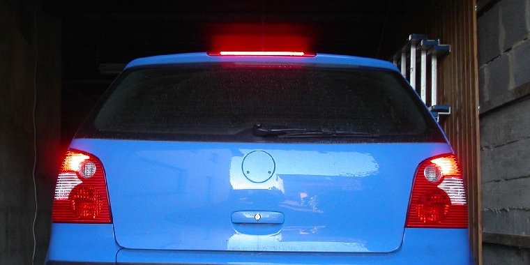

Messaggio24-12-2007, 10:51    Oggetto: Cita
teileklaus ha scritto:
Esistono anche LED potenti rossi che sono più focalizzati e più luminosi, anche se richiedono una maggiore assorbimento di corrente.
I miei LED hanno un angolo di emissione di 26°, cosa che trovo accettabile per una luce freno. Inoltre, la lente diffusore allarga ulteriormente il fascio di luce.
I LED ad alta potenza (superflux multi-chip, ecc.) sono generalmente componenti quadrati con una lunghezza del lato di circa 7 mm, e non sarei riuscito a fissarli correttamente all'interno dell'alloggiamento piatto, insieme al circuito stampato.
Ecco un'altra foto, questa volta scattata di lato. Anche se le fotocamere digitali faticano a riprodurre forti contrasti di luminosità, si può notare dai "riflessi" attorno alle luci che i LED non sono effettivamente molto più scuri delle lampadine da 21W.
La tonalità rosso più intensa nella parte superiore è dovuta alle prime LED con una lunghezza d'onda di 660 nm. Nel frattempo, ho sostituito questo componente con delle LED più chiare, da 617 nm, che producono praticamente lo stesso tono di quelle diffusori posteriori alle lampadine.
