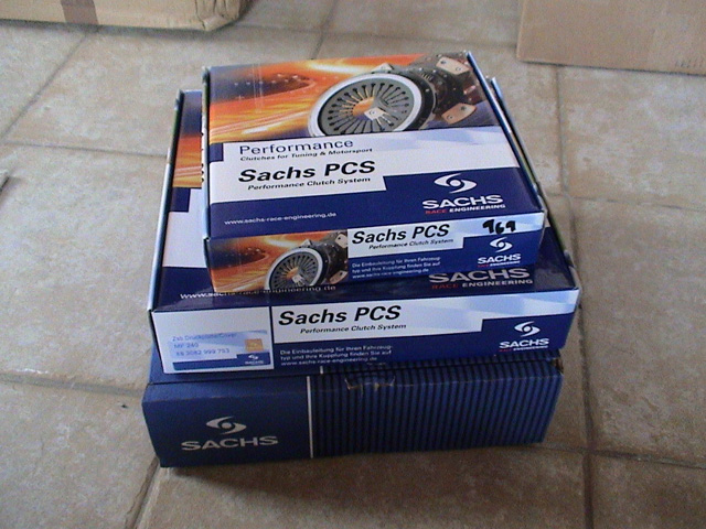

RTDI-Tom
Beitrag28-02-2008, 19:08    Titel: Kupplungsweg ARL? Zitieren
Ich kann das bestätigen. Anbei ein Bild des von mir verbauten Packages, alles komplett von Sachs. Aufgrund des größeren Laders und weil ich bei 2.500 U/Min. das Drehmoment nicht unnötig begrenzen möchte, hab' ich mich für die Sinter-Scheibe entschieden. Wegen des Allrad-Antriebs (inkl. Haldex Performance Upgrade) bleibt halt die Frage, wie lang mein Getriebe diesen Spaß mitmacht. Schlupf gibt's dann hinten raus nämlich keinen mehr...
 Kupplungsweg ARL?
 Dateigröße:  166.27 KB
 Angeschaut:  823 mal
