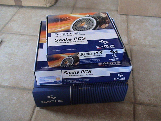

RTDI-Tom
Messaggio28-02-2008, 19:08    Oggetto: ARL: Misurazione e regolazione corsa frizione. Cita
Posso confermarlo. Allego una foto del kit che ho installato, tutto Sachs. A causa del compressore più grande e perché non voglio limitare inutilmente la coppia a 2.500 giri/min, ho optato per il disco sinterizzato. A causa della trazione integrale (incluso l'upgrade Haldex Performance), resta da vedere quanto tempo il mio cambio resisterà a tutto questo. Infatti, con la trazione integrale, non ci sarà più slittamento posteriore...
