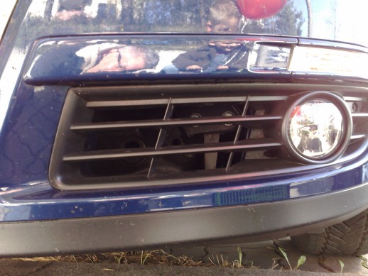

Ob man einen BMR/JMA "zu machen" darf, liesse sich recht einfach feststellen.
Einfach einen ohne Nebler kaufen und gucken.
Den BMR gibts ohne Nebler und im MJ 07 gabs nur Gitter MIT oder OHNE Nebler.
MIT ist offen - hab ichhier
OHNE scheint zu - siehe Bild
also ist der BMR/JMA wohl geschlossen lebensfaehig icon_wink.gif

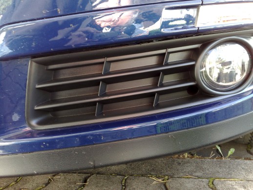

Beitrag17-10-2007, 11:24    Titel: Zitieren
So.
hier der direkte Vergleich des Gitter "fuer Nebler-alle Modelle" == sommer und "fuer Nebler Bluemotion" == winter

Beitrag18-10-2007, 0:29    Titel: Zitieren
Schaut doch gleich besser aus.
SGM
Beitrag22-10-2007, 10:24    Titel: Zitieren
Das "WinterGitter" ist eingebaut.
