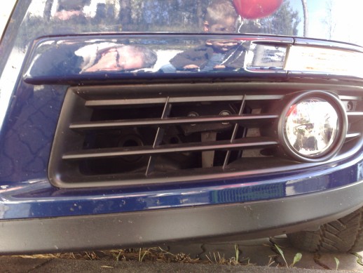

È piuttosto semplice stabilire se sia permesso "effettuare" un BMR/JMA.
Basta comprare un modello semplice, senza nebulizzatore, e provarlo.
Il BMR era disponibile senza nebulizzatore, e nel modello MJ 07 erano disponibili solo griglie CON o SENZA nebulizzatore.
Il MIT è aperto - sono qui.
SENZA sembra a - vedi immagine.
quindi, il BMR/JMA è probabilmente in grado di sopravvivere per tutta la vita icon_wink.gif.

Certo,
Chiodi con testa:
Il BMR può essere ordinato anche senza il sistema di nebulizzazione.
Le griglie "no-Nebler" sono SEMPRE chiuse.
Il BlueMotion ha "con nebulizzatore" inserito la griglia in "posizione chiusa".
Quindi, è possibile e non ci sono obiezioni a includere anche il sistema di nebulizzazione nel sistema BMR.
La parte è stata ordinata e arriverà sabato.
Modifica: Il pezzo è in attesa di verifica
Vi riferirò.
(Non è necessario un bagno permanente in acqua salata; l'importante è che le parti interne siano esposte.)

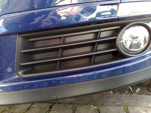

Messaggio17-10-2007, 10:24    Oggetto: Cita
Ok.
Ecco il confronto diretto delle griglie: "per nebulizzatori - tutti i modelli" = estate, e "per nebulizzatori Bluemotion" = inverno.
 Dimensione file:  61.92 KB
 Visualizzato:  3541 volte
 Dimensione file:  54.27 KB
 Visualizzato:  3465 volte

Messaggio17-10-2007, 23:29    Oggetto: Cita
Sembra già meglio.
Il tuo BMR ti ringrazierà, soprattutto in inverno, credo icon_smile.gif.

Messaggio22-10-2007, 9:24    Oggetto: Cita
La griglia invernale è stata installata.
