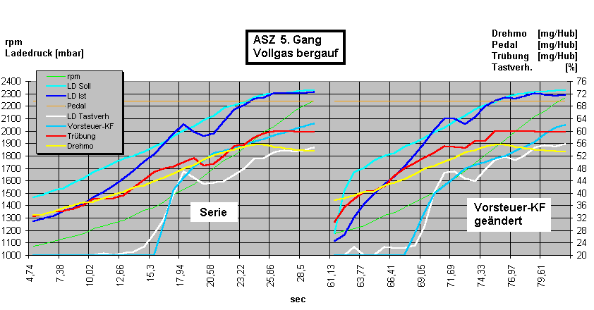

Ich hab mal etwas rumprobiert -> siehe Anhang.
Betrachtet man das Offset zwischen Vorsteuer-KF und geloggtem Tastverhältnis, dann kann IMO schon der Eindruck einer serienmäßigen Fehlabstimmung aufkommen (zumindest bei meinem Wagen in diesem Fahrzyklus).
Auch wenn jetzt immer noch ein kleinerer LD-Einbruch kommt, sieht das Ergebnis mit geringerem Offset (durch ein verändertes Vorsteuer-KF) insgesamt besser aus, zumal die Trübung nicht mehr unter die Drehmo fällt.
Nachteile in anderen Situationen (z.B. überhöhte Überschwinger) habe ich bis jetzt nicht feststellen können.

pass auf das nicht bald eine ganze Meute Headhunter im Auftrag von Frau W bei dir vor der Tür stehen, wenn du weiterhin die Software im Alleingang verbesserst.
Schöner Vergleich, mit passendem TV schwingts nun auch um den Sollwert.

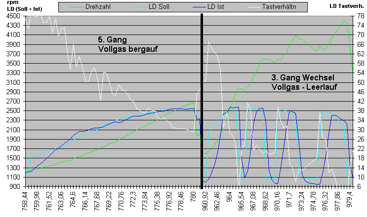

Da ich am Auto derzeit nix wichtigeres zu tun habe, habe ich mal einen Versuch mit zusätzlich geänderten Parametern der LD-Regelung (P, I und D-Anteile, Kennlinien . . .) gemacht.
Für eine hohe Zeitauflösung habe ich hier nur MWB 11 geloggt.
Der LD-Einbruch bei 770 sec ist schon im Erstversuch deutlich kleiner, daher dürfte der Abstand zwischen Trübung und Drehmo oberhalb 1400 rpm ( da kommt der Motor aus der Trübung) entsprechend größer sein als nur mit dem geänderten Vorsteuer-KF.
Allerdings zappelt das Tastverhältnis heftiger rauf und runter als mit den Serienparametern, und könnte so die VTG-Mechanik durch unnötige Bewegungen vorschnell verschleißen.
Wenn ich das ich noch verbessern kann (davon gehe ich aus), frage ich mich mal wieder, warum die LDR-Software ab Werk so seltsam ausgelegt ist wie die oberen Diagramme zeigen, und wo die entsprechenden Vorteile liegen . . .
Das übrige Regelverhalten zeigt jedenfalls bisher (bei Volllast) keine Nachteile wie erhöhte Über- oder Nachschwinger usw., siehe rechte Hälfte des Anhanges.

Devilseye503 hat folgendes geschrieben: | Genau dieses Problem habe ich bei meinem ARL auch vor kurzer zeit feststellen müssen - . . .
der istwert erreicht bei 1500U/min ca. seinen solldruck - kommt nicht drüber - und bricht dann deutlich ein . . . (alles wie bei dir blos stärker) | Kann ich inzwischen nachvollziehen, wenn ich die gesamten LDR-Parameter vom (neueren) ARL in meine Software schreibe, ohne das Vorsteuer-KF zu verändern.

Devilseye503 hat folgendes geschrieben: | versteh ich dich gerade richtig - man müsste nur das Vorsteuer KF ändern und es wäre bestens? | Jaein: per Vorsteuer-KF kannst Du den Mittelwert der LD-Schwingungen verändern (also den LD symmetrisch um den Sollverlauf pendeln lassen, anstatt kaum drüber und weit drunter), aber der Betrag des Einbruchs im rpm-Keller bleibt gleich.
Das Glätten der LD-Schwingungen (= weniger tiefe Einbrüche) geht nur über geänderte P-, I- und D-Anteile der Regelung. Und die stehen nun mal nicht im Vorsteuer-KF.
