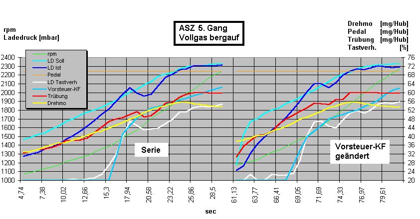

Devilseye503 ha scritto:
[se il problema fosse dovuto ai valori di apprendimento... allora dovrebbe essere possibile risolverlo temporaneamente eliminando i valori di apprendimento, reimpostando il valore predefinito del modulo di controllo motore (MWB) a 0].
oder sehe ich da was falsch?
Probabilmente sì, perché l'impostazione predefinita in questo caso non ha nulla a che vedere con la cancellazione dei dati.
Ho fatto qualche tentativo -> vedi l'allegato.
Considerando la differenza tra il valore di preimpostazione dell'iniezione e il rapporto aria/carburante misurato, si potrebbe avere l'impressione che ci sia una regolazione errata di fabbrica (almeno nel mio veicolo in questo ciclo di guida).
Anche se si prevede ancora un leggero calo della luminosità, il risultato con una compensazione inferiore (ottenuta modificando la curva di pre-correzione) appare complessivamente migliore, soprattutto perché la sfocatura non influisce più sulla velocità di rotazione.
Non sono riuscito a riscontrare svantaggi in altre situazioni (ad esempio, oscillazioni eccessive).
 Dimensione file:  18.26 KB
 Visualizzato:  3186 volte

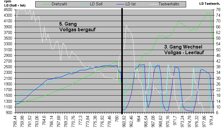

scavo
Dato che al momento non ho altro di importante da fare con l'auto, ho provato a modificare alcuni parametri del sistema di controllo della regolazione della trazione (valori P, I e D, curve caratteristiche...).
Per ottenere un'alta risoluzione temporale, ho registrato solo i dati del sensore MWB 11.
La diminuzione della coppia motrice a 770 secondi è già significativamente inferiore nel primo tentativo, quindi la distanza tra l'inizio della turbolenza e il punto in cui la coppia motrice raggiunge il suo picco dovrebbe essere maggiore di quanto si otterrebbe solo modificando l'anticipo dell'accensione. Questo perché, a regimi superiori a 1400 giri/min, il motore esce dalla fase di turbolenza.
Tuttavia, il rapporto tra la pressione dei tasti varia in modo più accentuato rispetto ai parametri di serie, e ciò potrebbe causare un'usura prematura del meccanismo VTG a causa di movimenti inutili.
Se dovessi ancora migliorare qualcosa (e ne sono convinto), mi chiedo ancora una volta perché il software LDR è progettato in modo così strano come mostrano i diagrammi qui sopra, e quali siano i vantaggi corrispondenti.
Il comportamento del sistema, in generale, non presenta finora (in condizioni di carico massimo) alcun inconveniente come oscillazioni eccessive o ritardi, come si può vedere nella parte destra dell'allegato.
 Dimensione file:  15.89 KB
 Visualizzato:  2107 volte
Tradotto il 13-07-2026, 14:58.
