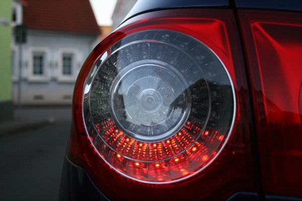

Hae ?
Der Passat flimmert doch nur, wenn man nicht bremst.
Das Flimmern kann man sichtbar machen, wenn man mit einer Digitalkamera kurz genug belichtet. Ab 1/250 leuchten dann nur noch Teile der Lampe.
Das muss ich dann beim BRemsen mal machen...

Mit hoher Sicherheit flimmert der Passat auch beim Bremsen, man sieht es nur nicht.
Hochleistungs-LED werden praktisch immer getaktet weil das für die Lichtausbeute und Lebensdauer vorteilhaft ist, so Elektor.

dieselmartin Profi-Schrauber
22-01-2009, 19:02 Titel: Flimmernde LED-Rueckleuchten? |
Zitieren |
Wie im Artikel beschrieben:
Reinstarren hilft.
Das Flimmern wird meist nur dann wahrgenommen, wenn man dran vorbei guckt.
Oder Deine Aftermarket Funzeln haben 25 Hz
23-01-2009, 13:48 Titel: Flimmernde LED-Rueckleuchten? |
Zitieren |
Zitat: | | Was muss ich bei der Digitalkamera einstellen? |
ne kurze Belichtungszeit.
Kompakte koennen das aber meist nicht. Also ne digitale Spiegelreflex, Zeitvorwahl und Feuer.
Bei 10% PWM hat man gute Chance, "was" zu sehen, meist naemlich NIX, also alle LEDs aus.
Bei PWM nahe 100% wird es statistisch schon schwieriger, dann einfach die Zeit verkürzen.
