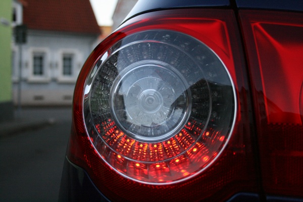

Messaggio22-01-2009, 13:38    Oggetto: Luci LED posteriori lampeggianti? Cita
Certo, dimmi il testo che vuoi tradurre.
Come?
Il faro del Passat sfarfalla solo quando non si frena.
Si può rendere visibile il sfarfallio riducendo il tempo di esposizione con una fotocamera digitale. A partire da 1/250 di secondo, solo alcune parti della lampada risultano illuminate.
Devo provare a farlo la prossima volta che freno.
 Dimensione file:  80.56 KB
 Visualizzato:  1501 volte

Messaggio22-01-2009, 16:35    Oggetto: Luci LED posteriori lampeggianti? Cita
È molto probabile che il Passat sfarfalle anche durante la frenata, anche se non è visibile.
Secondo Elektor, i LED ad alte prestazioni sono quasi sempre pilotati con modulazione a impulsi, perché questo è vantaggioso per l'efficienza luminosa e la durata.
Gruß Christian

Messaggio22-01-2009, 18:02    Oggetto: Luci LED posteriori lampeggianti? Cita
Come descritto nell'articolo:
Fissare intensamente aiuta.
Di solito, l'effetto di tremolio viene notato solo quando si guarda direttamente verso di esso.
Oppure, le tue luci aftermarket hanno una frequenza di 25 Hz icon_wink.gif.

Messaggio23-01-2009, 12:48    Oggetto: Luci LED posteriori lampeggianti? Cita
Cosa devo impostare sulla fotocamera digitale?
un breve tempo di esposizione.
Le fotocamere compatte di solito non offrono queste funzionalità. Stiamo parlando di una reflex digitale, con la possibilità di impostare l'ora di scatto e attivare il meccanismo di scatto.
Con una modulazione PWM del 10%, si ha una buona probabilità di non vedere nulla, ovvero che tutte le LED siano spente.
Quando la PWM si avvicina al 100%, statisticamente diventa più difficile, quindi è sufficiente ridurre il tempo.
