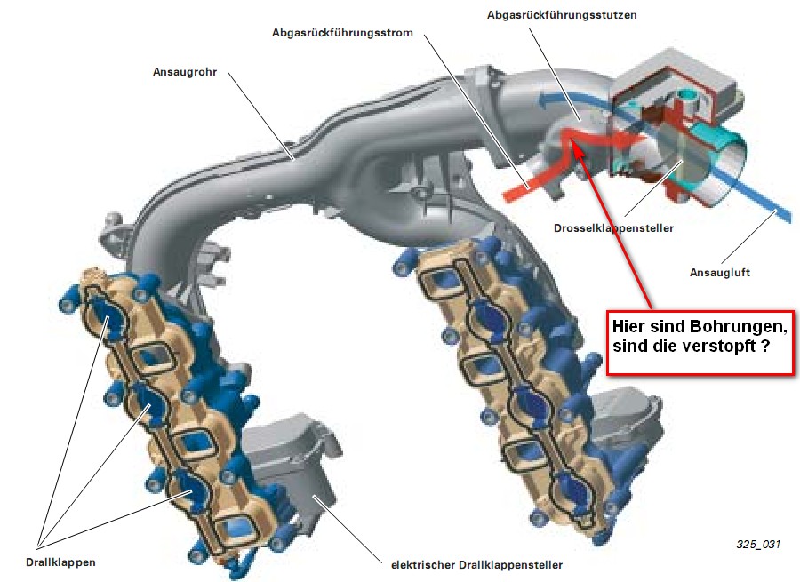

Beitrag22-12-2008, 16:55    Titel: 2,7tdi Probleme in der Ladedruckregelung? Zitieren
Siehe Anlage
 Fehler v6 TDI

Das obige Bild ist ja toll, wo bekommt man sowas? Welche Bohrungen meinst Du? Um mein Porblem zu verkleinern, habe ich aktuell die AGR mit einem Alublech mit 5mm Loch reduziert. Ohne Loch leuchtet nach einiger Zeit die Motorkontrolleuchte. Mit der Reduzierung der AGR läuft der Motor besser.

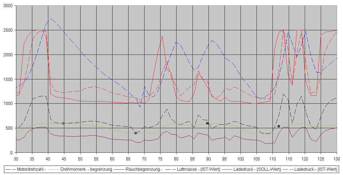

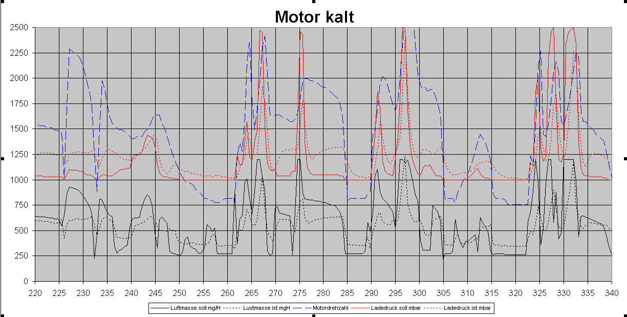

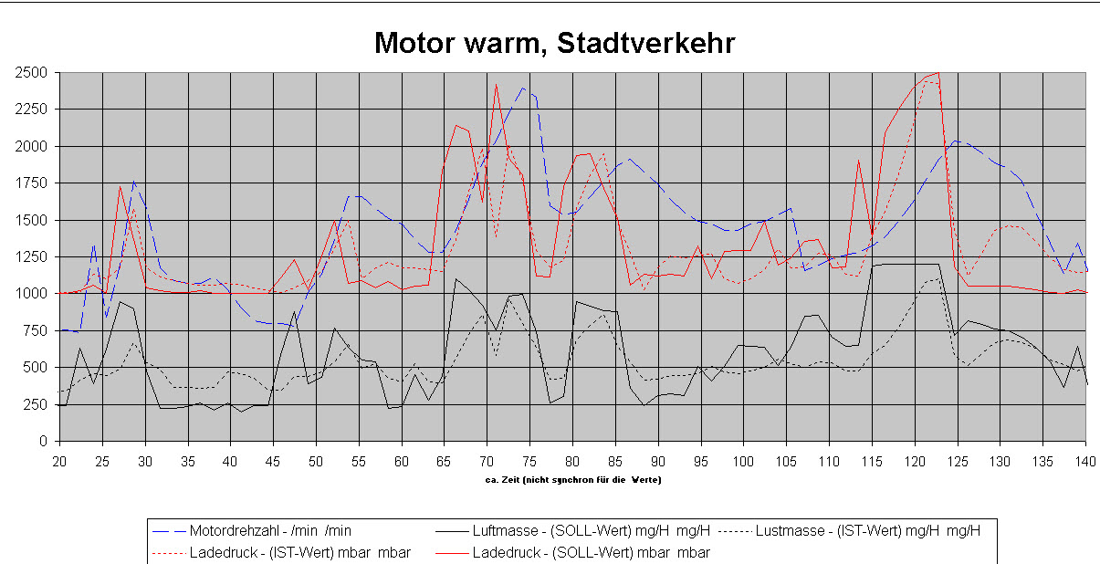

Beitrag23-12-2008, 16:25    Titel: 2,7tdi Probleme in der Ladedruckregelung? Zitieren
habe nun Messkurven in kaltem und warmen Zustand aufgenommen.
Im warmen Zustand sieht man wie vermutet ein stark verzögertes ansteigen des Ladedrucks.
Welche Messdaten sind noch sinnvoll um den Fehler zu finden?
Bei der Austauschaktion der VTG Elektronik ist er nicht mehr dabei, war auch ma meine Hoffnung.
 Dateigröße:  179.55 KB
 Angeschaut:  5630 mal
