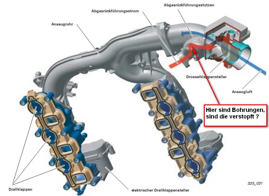

vagtuning
Messaggio22-12-2008, 16:55    Oggetto: Problemi turbina 2.7 TDI: regolazione pressione. Cita
Vedi allegato.
 Fehler v6 TDI
 Dimensione file:  116.74 KB
 Visualizzato:  14738 volte

L'immagine qui sopra è fantastica, dove posso trovarne una simile? A quali fori ti riferisci? Per ridurre il mio problema, ho attualmente ridotto il sistema EGR utilizzando una lamiera di alluminio con un foro di 5 mm. Senza il foro, la spia del motore si accende dopo un po' di tempo. Con la riduzione del sistema EGR, il motore funziona meglio.

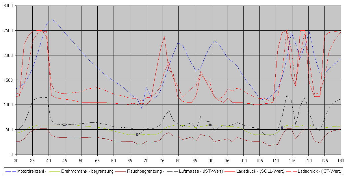

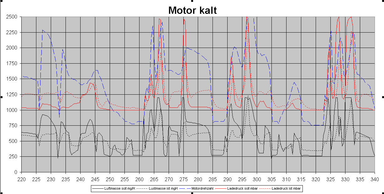

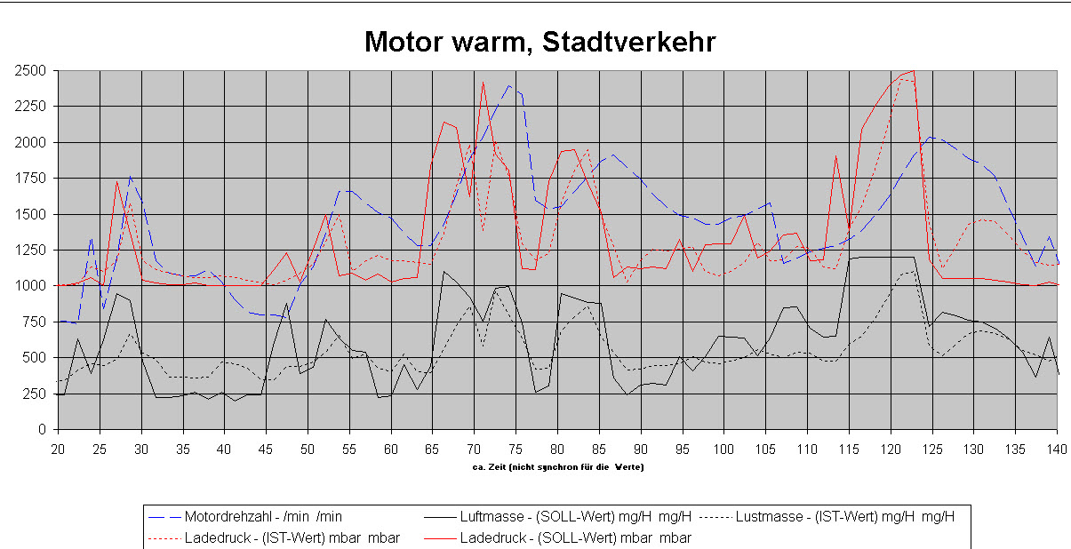

Messaggio23-12-2008, 16:25    Oggetto: Problemi turbina 2.7 TDI: regolazione pressione. Cita
Ho ora acquisito le curve di misurazione sia a freddo che a caldo.
A temperatura elevata, si osserva, come previsto, un aumento notevolmente ritardato della pressione di sovralimentazione.
Quali dati di misurazione potrebbero essere utili per individuare l'errore?
