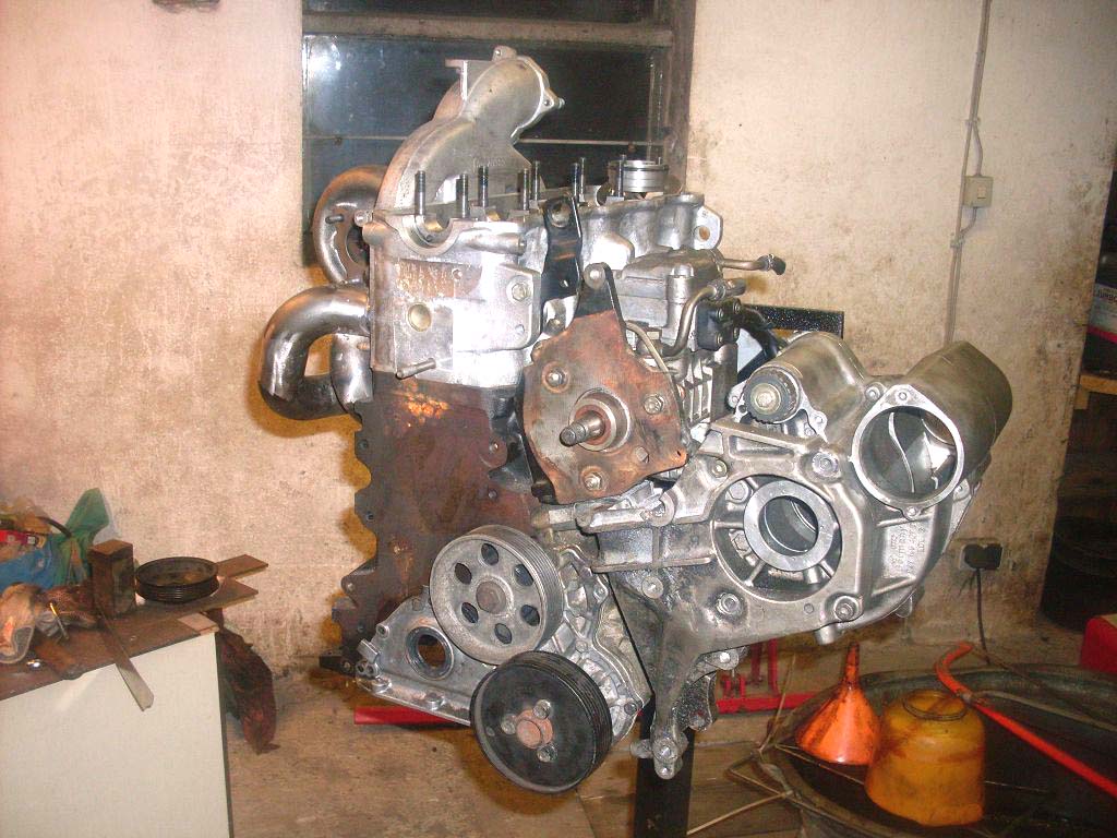

Ein Foto kann ich euch anbieten...
Das ist von der Rohanpassung des Laderhalters von vor 2 Wochen.
Die Abstimmerei wird noch eine Sache für sich, da geb ich dir vollkommen Recht Rainer.
Aber kommt Zeit kommt Rat. Meine anderen Ideen habe bis jetzt auch alle irgendwie funktioniert.
Wenn du Ideen dazu hast, bloß raus damit. Ich kann jeden Support gebrauchen.
Das mit der Spritfresserei steh für mich erstmal ganz hinten an.
Ich hoffe auch dass ich hinbekomme, denn sonst wär das viel unnütze Arbeit, Schweiß und Gehirnzellen die dabei draufgegangen sind.
Aber wie sagt man noch so schön, learning by doing.
MFG
Sven

Nur so am Rande: Was hast Du unternommen, damit Dein AFN mehr als 5000km Wechselzeit der ZKD mit den angebautem Lader hält?

@Rainer: meinst du wegen dem Gewicht des Laders (Stütze), und evt. auftretenden Kippbelastungen der vorderen schrauben, oder wegen der Spitzendrücke, welche die Schrauben dehnen?
Schrauben vom PD? Stehbolzen?

Stehbolzen und Verdichtung reduziert durch abgedrehte Kolben.

wäre es nich sinniger die Kolben auszudrehen?
