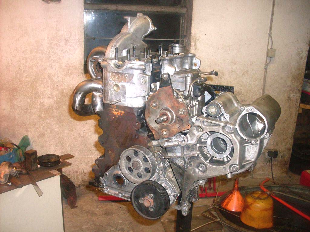

Messaggio27-07-2009, 9:59    Oggetto: Cita
Posso offrirvi una foto...
Questa è una modifica del supporto del caricatore, effettuata due settimane fa, specifica per il modello Rohan.
La questione delle votazioni sarà ancora una sfida, e ti do perfettamente ragione, Rainer.
Con il tempo, si trovano le soluzioni. Le mie altre idee, finora, hanno sempre funzionato in qualche modo.
Se hai delle idee, non esitare a esprimerle. Posso usare qualsiasi tipo di supporto.
Per me, al momento, il consumo di carburante non è una priorità.
Spero di riuscirci, altrimenti sarebbe un sacco di lavoro inutile, sudore e energia sprecata.
Come si dice spesso, si impara facendo.
Cordiali saluti.
Sven.

Messaggi: 18119
Messaggio27-07-2009, 11:31    Oggetto: Cita
Solo per curiosità: cosa hai fatto per garantire che la tua turbina AFN, con la sua testata e il compressore montato, resista a più di 5000 km di sostituzioni della guarnizione della testata?

Messaggio27-07-2009, 14:05    Oggetto: Cita
@Rainer: intendi forse a causa del peso del caricatore (supporto) e delle possibili sollecitazioni di ribaltamento sulle viti anteriori, oppure a causa delle pressioni concentrate che potrebbero allungare le viti?

Messaggio27-07-2009, 16:12    Oggetto: Cita
Bulloni di testa e compressione ridotti grazie a pistoni fresati.

Held467
Iscritto il: 20/09/2006
Messaggi: 479
Messaggio27-07-2009, 16:48    Oggetto: Cita
Sarebbe più sensato far rettificare i pistoni?
