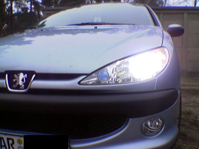

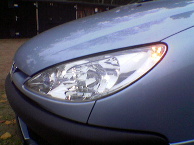

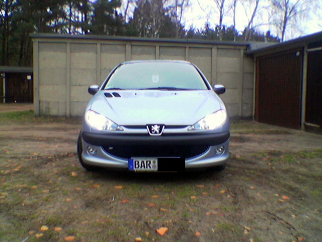

Beitrag22-08-2009, 16:58    Titel: Zitieren
Vergangene Woche hatte ich das hier im Testbericht beschriebene Xenon-Kit mal wieder in der Hand, das in meiner Garage vor sich hingammelt. Also hab' ich einfach mal Bilder geschossen, die ich euch natuerlich nicht vorenthalten will!
Abgesehen von der Nichtzulaessigkeit der Xenon-Nachruestsysteme (seine Zulassung hat der Scheinwerfer mit Halogenlampen bekommen!) kommt natuerlich 'ne ganze Menge mehr Licht raus. Wer das (legal) haben will, der sollte das naechste Auto mit serienmaessigem Xenon kaufen. icon_wink.gif
Hier die Bilder! Bild 1 zeigt das Abblendlicht mit acht Monate alten Osram Cool Blue (aka Tesla, vom Lidl) und Bild 2 das chinesische Xenon-Kit. Testweise eingebaut in Reflektorscheinwerfer eines Peugeot 206.
Anmerkung: Stoerende Strassenlaterne wegretuschiert. Aufgenommen mit der Kamera eines SE W810i. Nicht gerade Referenz bei wenig Licht, trotzdem sieht man den Unterschied, denke ich.
