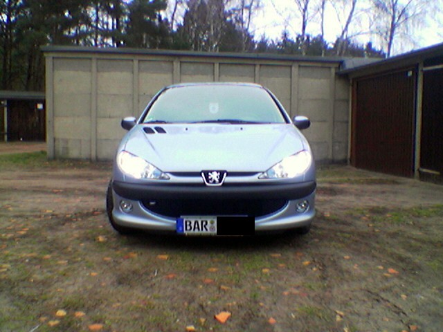

Messaggio18-02-2008, 17:01    Oggetto: Cita
Qualcuno ha già provato i kit di conversione allo xeno offerti in grande quantità su e***? Ho avuto l'opportunità, tramite il mio fornitore di ricambi, di provare un set "plug and play".
Natuerlich nicht StVZO-konform, Hersteller "Hee Jin", VR China...
L'imballaggio di cartone, di un giallo neon stridente, era etichettato in inglese e prometteva "qualità OEM". Beh, si fanno sentire proprio sicuri!
Beim Auspacken fanden wir je zwei "Han Long" D2R-Brenner (jedenfalls ohne Abschirmung) und Vorschaltgeraete vom gleichen Hersteller vor. Dazu gab es jeweils einen vorgefertigten Kabelbaum zum Brenner sowie einen, den man auf den H7-Lampenstecker aufstecken soll. Witzigerweise ist Verpolung hier egal, denn die Vorschaltgeraete wollen jeweils nochmal Dauerplus und Masse extra. Die fahrzeugseitigen Lampenleitungen sind also nur noch Steuerleitung. Die mitgelieferten Brenner sind fest in eine H7-Lampenfassung eingepresst und werden ans Vorschaltgeraet angesteckt. Questi cavi sono dotati di un isolamento piuttosto spesso e i loro connettori sono progettati per essere resistenti agli schizzi d'acqua.
L'installazione dei fari è stata completata in meno di 2 minuti. Abbiamo rinunciato a collegare correttamente i dispositivi di avviamento e a posizionare accuratamente il cablaggio, semplicemente infilando tutto nel mio Peugeot. In fondo, si trattava solo di un test per il kit campione fornito, che potrebbe essere importato in quantità maggiori.
Il test pratico è stato effettuato venerdì sera, al buio. Abbiamo verificato le impostazioni utilizzando un dispositivo di regolazione dei fari (attrezzatura da officina). È stata una sorpresa, perché i valori erano esattamente quelli corretti. Il misuratore integrato indicava un'intensità luminosa del 354%. Tuttavia, non so a cosa corrisponda il valore di riferimento del 100%.
Also haben wir das Fahrzeug rausgeschoben und uns die Lichtverteilung angesehen. Zunaechst einmal schoen breit und absolut fleckenfrei. Die Farbtemperatur ist mit 4700 K angegeben. Das Licht wirkt neutralweiss und sieht auf den ersten Blick nichtmal nach Xenon aus. Eher wie sehr helles Halogenlicht. Die Blendwirkung ist auf trockener Fahrbahn fuer den Gegenverkehr subjektiv okay, nasse Fahrbahnoberflaeche reflektiert aber boese hell. Beh, non si può evitare.
Non avendo intenzione di lasciare i fari installati sul veicolo (essendo non omologati), ho comunque fatto un breve giro di prova nel quartiere per farmi un'idea. Conclusione: se non fosse illegale, sarebbe fantastico. Non avevo mai visto così tanta luce in strada, con una perfetta definizione dei chiaroscuri e una distribuzione uniforme della luce.
Ho trovato molto utile il ritardo di accensione di circa 7 secondi, che dovrebbe impedire l'accensione dei bruciatori prima dell'avvio del motore. I bruciatori con la loro base e il cavo per il dispositivo di avviamento possono essere ordinati nuovamente a un costo di 23 dollari ciascuno.
Al mio fornitore non importa cosa facciano i clienti con questi kit, vengono venduti specificando che non sono omologati per la circolazione su strada. Tuttavia, è sorprendente vedere come quello che inizialmente era rottame assemblato in modo approssimativo ora sia almeno realizzato in modo decente. Sicuramente sono divertenti come gadget per un raduno automobilistico o per una vettura da rally.

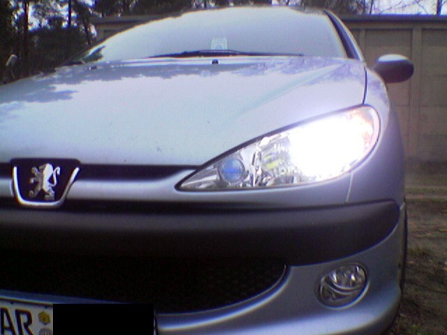

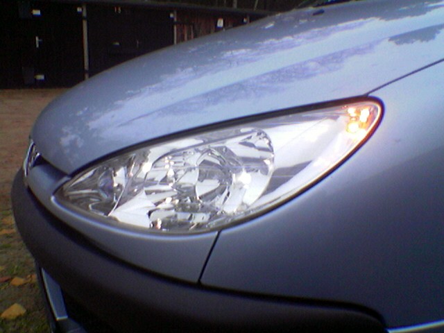

Messaggio22-08-2009, 16:58    Oggetto: Cita
La settimana scorsa ho preso di nuovo in mano questo kit xenon che avevo nel garage e che era lì da tempo. Così ho fatto qualche foto, che ovviamente non voglio tenervi nascoste!
Abgesehen von der Nichtzulaessigkeit der Xenon-Nachruestsysteme (seine Zulassung hat der Scheinwerfer mit Halogenlampen bekommen!) kommt natuerlich 'ne ganze Menge mehr Licht raus. Wer das (legal) haben will, der sollte das naechste Auto mit serienmaessigem Xenon kaufen. icon_wink.gif
Ecco le foto! Nella prima immagine si vede l'abbagliante con lampadine Osram Cool Blue (conosciute anche come "Tesla", vendute da Lidl), mentre nella seconda è presente un kit xenon cinese. Sono stati montati a scopo di prova su fari riflettenti di una Peugeot 206.
Nota: Lampione stradale fastidioso eliminato con la post-produzione. Scattata con la fotocamera di un SE W810i. Non è esattamente un modello di riferimento in condizioni di scarsa illuminazione, ma penso che si possa notare la differenza.
