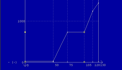

...Aber der Zeiger läßt sich in jeder Stellung dauerhaft(!) anhalten, indem man das Poti passend dreht. Nur zwischen real ca. 75 und 105°C ist die Potistellung egal.
Mach Sinn, wenn man sich mal die Kennlinie anschaut.
X ist die Temperatur (gepeilt, nicht gemessen) und Y der Vorgabewert für die
Schrittmotoransteuerung.
 Schrittmotoransteuerung Kühlmitteltemperaturanzeige Kombiinstrument.
 Dateigröße:  32.07 KB
 Angeschaut:  3877 mal
