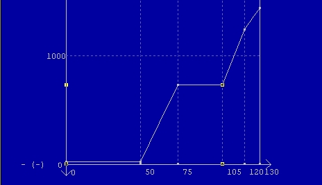

Messaggio24-02-2011, 23:26    Oggetto: Cita
ulf ha scritto:
...Ma, l'ago può rimanere fermo in qualsiasi posizione (!) ruotando correttamente il potenziometro. Solo tra i 75 e i 105°C reali, la posizione del pistone è irrilevante.
Capita, se ne si guarda attentamente.
X è la temperatura (valore desiderato, non misurato) e Y è il valore di riferimento per la
Controllo del motore passo-passo.
 Schrittmotoransteuerung Kühlmitteltemperaturanzeige Kombiinstrument.
 Dimensione file:  32.07 KB
 Visualizzato:  3898 volte
